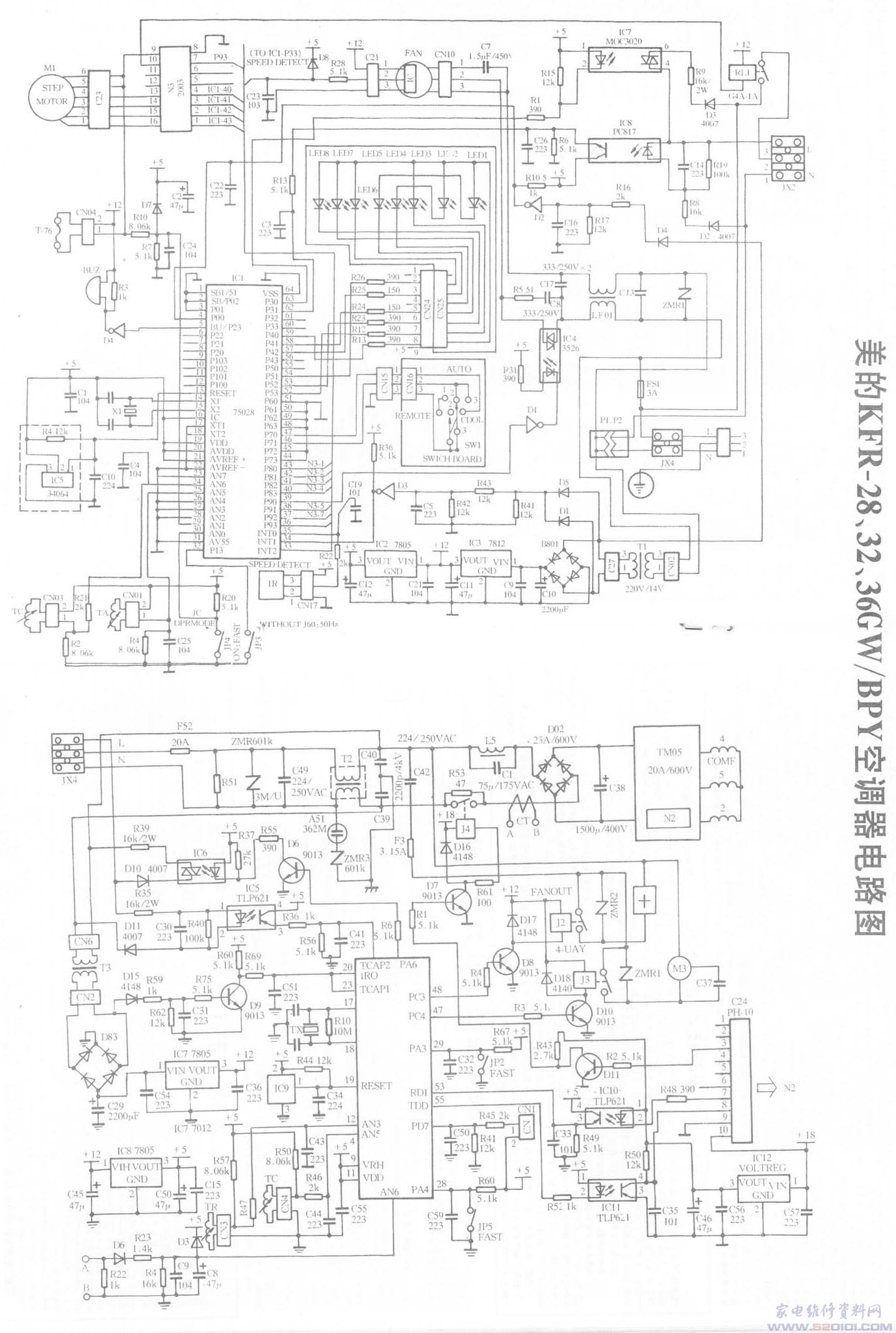

一、室内机工作原理
如上图所示,主心片采用东芝产品uPD75028。市电220V经T1、B801整流、IC3、IC2,稳压输出+12V、+5V直流电,供主心片及执行电路使用。主心片⑤脚为蜂鸣器驱动信号,输出低电平有效,14、15脚与X1晶振产生4.19MHz的主频振荡信号,13脚为主心片复位输入,通过IC5在开始状态产生低电位信号给主心片复位,在正常工作时为+5V,24、25脚为温度传感器接口,33脚为室内风机转速检测接口,风机FAN的转速通过R28反馈到主心片做出相应的判断,39为室内风机驱动信号,36~43脚为导风板驱动信号,通过N3反相驱动器为步进电机M1提供信号,52、53、54、57、58、59脚为发光二极管驱动输出,低电平有效,其中52脚为自动指示灯,53为定时指示灯,54脚为化霜(只送风)指示灯,55脚为经济运行指示灯,57、59为运行指示灯,62、63脚为通信输入及输出接口。

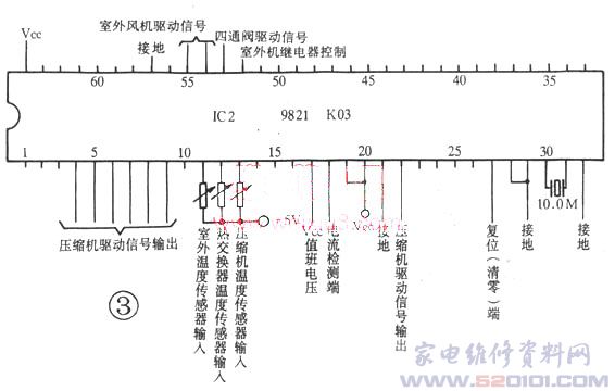

二、室外机电路原理
如上图所示,主心片采用具有变频功能特性的专用集成电路。市电220V经T3降压,D83整流,通过IC7、IC8、IC12稳压向主心片,执行电路及功率模块供电。主心片AN6为电流检测输入接口,通过CT感应出压缩机状态电流,经D6整流、c8滤波,向AN6提供电流检测信号,12、4脚为温度传感器接口,通过TR,TC把随温度变化的电阻值转变为电压变化值,进入主心片经比较放大,使CPU感知室外空气温度,及室外热交换器的温度,19脚为复位端口,主心片工作初始时,由Ic9向主心片提供一个低电平信号,使主心片复位,正常工作时为+5v电压,17、18脚为外部晶振接口,20、23为延时输入,低电平有效。Ic5为通信信号光电耦合器,55脚向功率模块提供电源开关信号,53脚为功率模块状态信号接口,J3为风扇电机继电器,J2为四通阀继电器。
