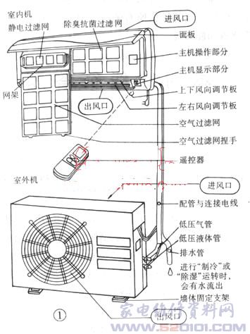

分体式空调器由室内机和室外机两部分组成。图1展示了它们结构的主要部分和各个部件名称。学习装修空调器,必须记住这些部件的书面称谓和当地行业习惯说法,并了解它们的作用。

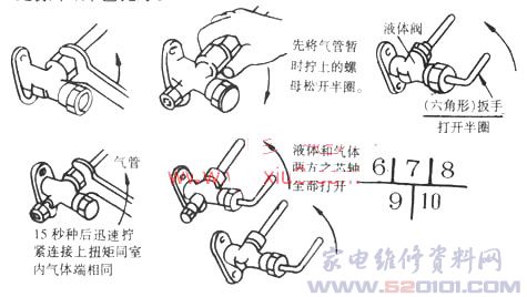

空调器的室内、室外机连接好后,要排除系统管道中的空气,才能制冷。通常的做法是用室外机组里的制冷剂来排除室内机组的空气。具体操作方法可参看图6~10。
(1)首先把室外机组的低压液体管锁母拧紧。见图6。
(2)将暂时拧上的低压气管锁母松开半圈,见图7。
(3)用六角形扳手拧下两个低压截止阀外的保护螺帽,见图8。当听到汽化的制冷剂泄出“嘶”声后,过15秒钟立即关闭截止阀。这时应有气体从已松开的低压气体管锁母处排出,等“嘶--”声渐渐消失后,重新将液体截止阀打开半圈,15秒钟后关上。这样重复2~3次,即可将室内机和管路内的空气排净,排气时间的长短,和重复操作次数,要看空调器制冷量的大小和管路长短而定。
(4)管路中空气排净后,立即拧紧低压气管锁母。见图9。
(5)用六角形扳手,把液体和气体两个截止阀逆时钟方向全部打开,见图10。然后拧上阀端的密封保护帽。
