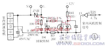

四、室内风机运转,但不受遥控器控制
这种故障的常见原因是可控硅元件SCR损坏。例如一台KFR-25Gw分体式空调器,通电后室内贯流风机运转。用遥控器开机,室内指示灯亮。卸下室内机外壳,参照图1所示电路,检查电控板可控硅控制极焊接点良好。断电测量可控硅SCR内部击穿。更换可控硅时极性切勿接反,A极接高电位,K极接低电位,G接控制极。最后,通电试机,故障排除。

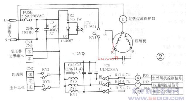

五、室外机不运转
目前,分体式空调器室外机有二种控制方式。图2所示的KFR-25GW室外机采用强电控制方式。
室外机不运转时,首先测压缩机过热过流保护器是否良好,电容器c充放电是否良好。若无问题,拔下压缩机接线端子,测量压缩机线圈阻值。若压缩机电机良好,可测量12V直流继电器RYl及触点是否良好,触发器Ic5、电阻R15(4.7k)是否损坏,cPU⑧脚是否有高电平输出。若上述检测无问题,说明CPu有故障,可采用代换法,用同型号电控板试机。如故障排除,说明电控板损坏。

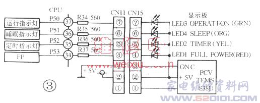

六、运行、睡眠、定时指示灯不亮
空调器室内机常设有运行指示灯、睡眠指示灯、定时指示灯。指示灯不亮,应先检查发光二极管是否损坏。可采用一个好的5V指示灯,在空调器运行的情况下,分别接在被检指示灯的两个电路脚上,看它是否能点亮。若亮,说明原指示灯损坏,更换即可。若也不亮,可参照图3,进而检查CNl5接插件有无松脱。若接触良好。可继续检查接插件②端有无+5v直流电压输出,并测量R34、R35、R36电阻。若测得的电阻值与电路标注相差较大,说明已损坏。

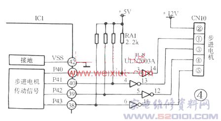

八、导风板不摆动
空调器导风板由步进电机驱动,受脉冲信号控制。若电机各相绕组上加上驱动电压,电机即可正、反向转动。
空调器导风板不摆动时,首先用手转动风向板电机轴,感觉一下步进电机有无轴卡位现象。若良好,可将步进电机从导风板上拆下。在无负荷状态下,用遥控器开机,按“风向”键。若步进电机轴不转动,说明步进电机损坏或电路板有故障。
电控板相关电路见图4所示。测量Icl 41、40、39、38脚电压,看是否有电信号输出。若有,再测量图中+5V电源上的4个22k电阻RAl是否良好,IC8(uLN2003A)四个触发器有无损坏。若良好,可测量步进电机接插件CNl0的①端是否有+12V直流电压输入。若以上检测无问题,最后可测量步进电机各相线圈阻值,来判断电机自身有无损坏。测量的方法是:把万用表旋钮调整到R×10挡,红表笔接电机12V供电端(红线),用黑表笔分别测量蓝色、棕色、黄色、橙色4根导线引出的线圈阻值。正常时,红色线对各线冷态直流电阻为200Ω±10%。否则,说明步进电机线圈损坏。
若步进电机在无负荷状态下运转良好,说明电机和电路板无故障。故障原因可能是导风板轴动阻力大,或导风板与步进电机轴不同心。可检查导风板固定螺丝有无松脱,并对导风板作适当调整。
