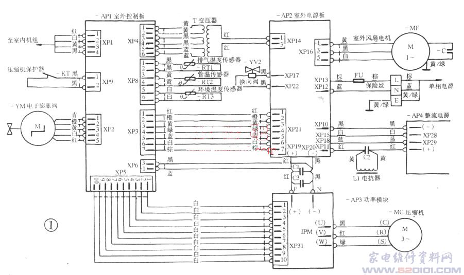

一、变频控制原理
春兰变频空调器的变频控制电路,将空调器外部输入的定频电源(220v/50Hz)通过交流变直流,和直流变交流的频率变换过程,提供给压缩机频率可变和电压可变的交流电源。电源的频率变换和电压变换是根据室内外环境温度、设定温度、室内外管温、压缩机的排气温度、运行时间及遥控指令等参数,由微电脑通过PWM脉冲调宽信号进行控制的,从而调节压缩机的运行频率。运行频率越高,则压缩机的输出能量越大。
变频空调器在低频下启动,启动电流小(小于3A),耗能低,对电网冲击小。但启动后的压缩机运行频率迅速上升,进入高频运行。当设定温度与内环境温度相近时,压缩机又降频运行。压缩机的工作频率随室温和设定温度差值的改变而变化。
春兰变频柜式空调的电气控制部分由室内控制器和室外控制器两部分组成。
室内控制器完成遥控接收、按键功能处理、通讯、温度采样,LED、LCD驱动及蜂鸣提示,故障代码显示,室内风机电机、转页电机、电热等功能的控制。
室外控制器主要完成通讯、LED、电子膨胀阀的推动、变频控制、温度采样、电流采样,室外风机电机、换向阀及压缩机保护器参数的采样等功能控制。电路见图1。

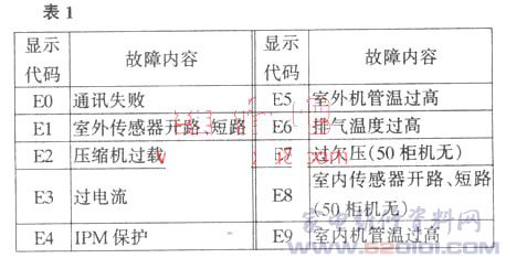

二、故障代码
空调器在正常工作状况时,空调器上的各种传感器,不断地把空调器各处的工作状态信息送入微电脑。当微电脑接收到某位置传来的信息数据有改变,并超出一定范围时,便立即发出指令,实施停机保护,并把故障以相应的代码显示在显示屏上,为尽快找出故障,排除故障提供方便。
表1列出了空调器显示的故障代码与相对的故障部位,供维修员参考。
