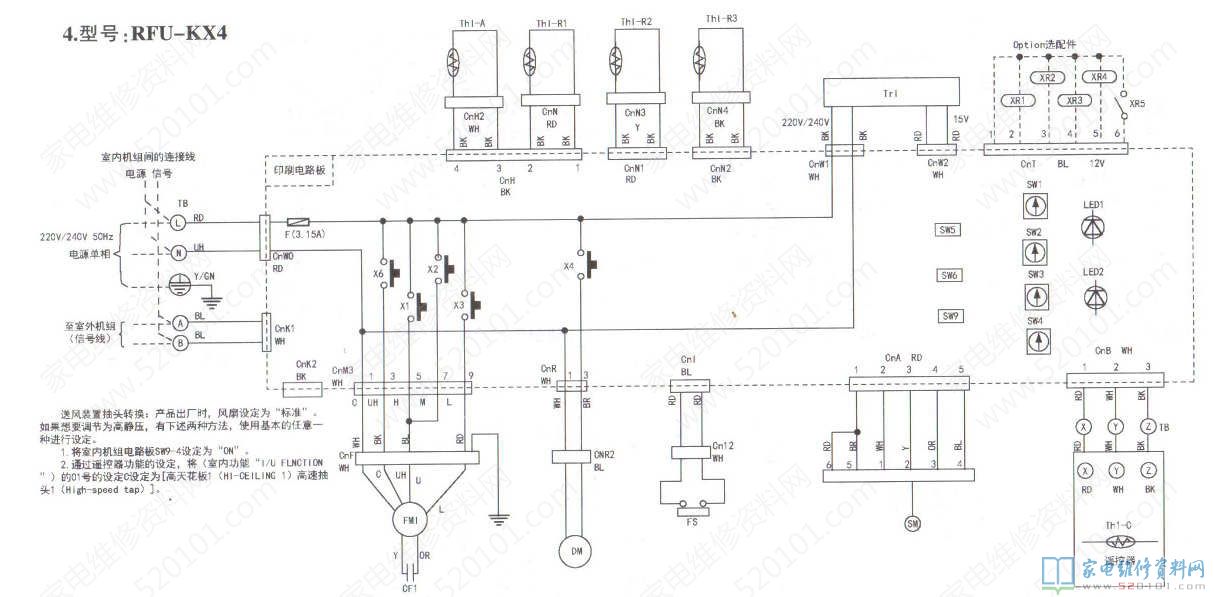

1、三菱重工海尔RFU-KX4直流变频中央空调接线电路图

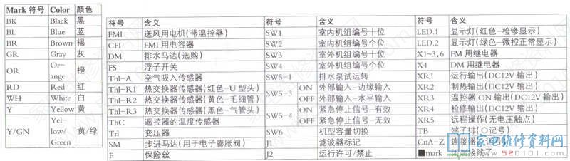

2、三菱重工海尔RFU-KX4直流变频中央空调故障代码
