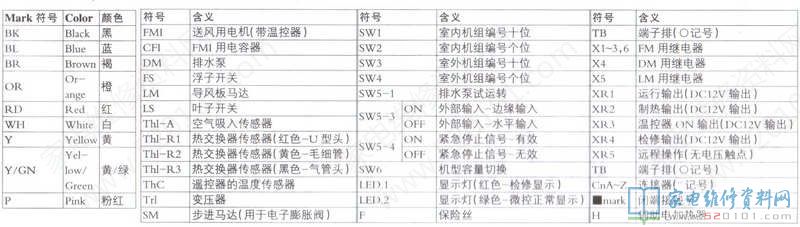

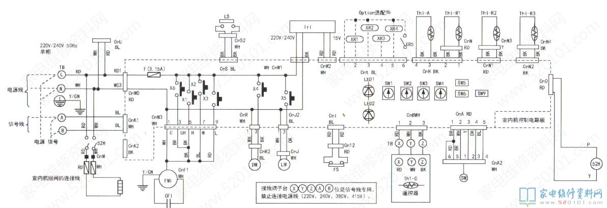

1、三菱重工海尔RFT(D)-KX4直流变频中央空调接线电路图
2、三菱重工海尔RFT(D)-KX4直流变频中央空调故障代码
