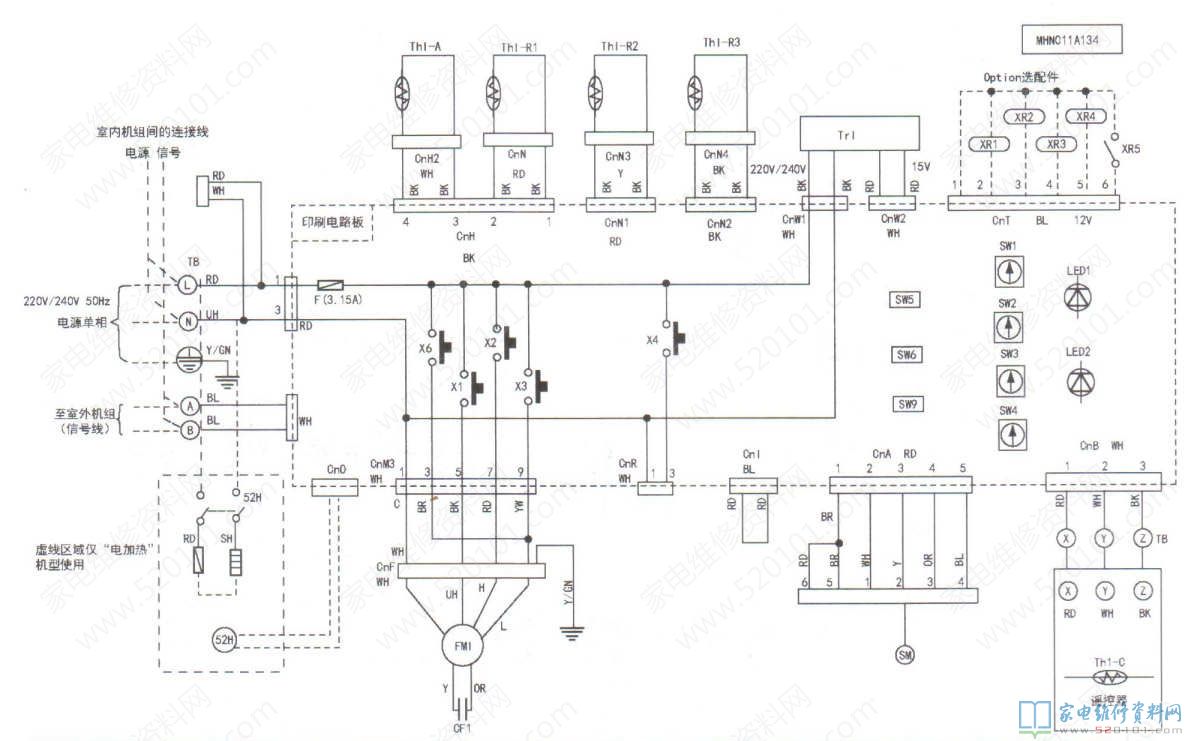

1、三菱重工海尔RF(D)71/140KX4直流变频中央空调室内接线图

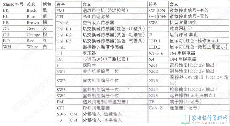

2、三菱重工海尔RF(D)71/140KX4直流变频中央空调故障代码含义
