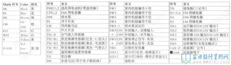

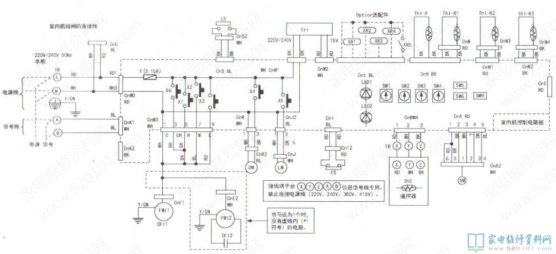

1、三菱重工海尔RFTW-KX4直流变频中央空调接线电路图
