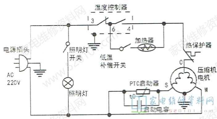

一台伊莱克斯BCD-17电冰箱,使用中突然不制冷。实绘该电冰箱电路如图1所示。上电试机,手摸压缩机外壳无微微颤动感觉(即压缩机未启动)。打开冷藏室门,照明灯亮,说明220V市电进入冰箱内。据此判断故障原因应是电气系统异常或压缩机损坏。
