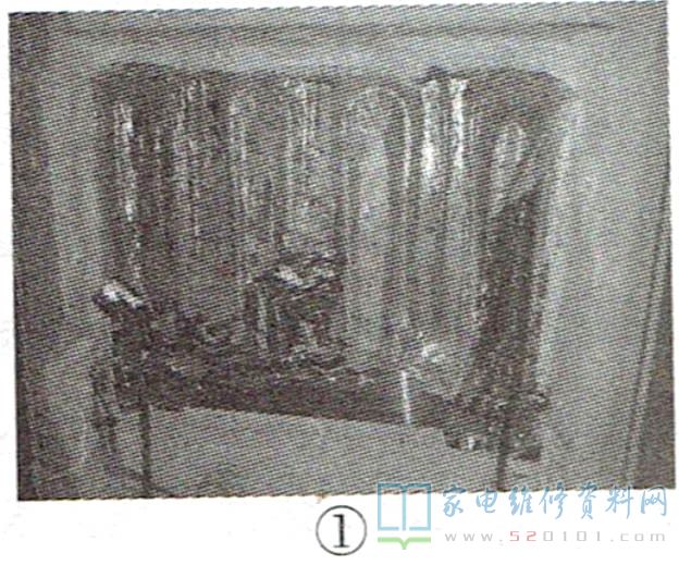

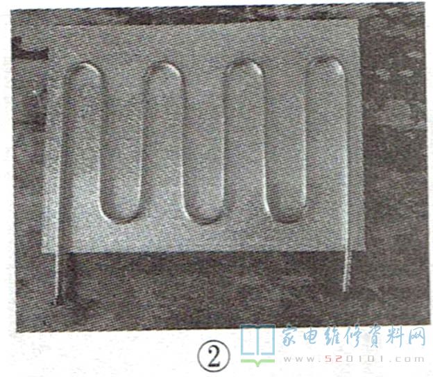

蒸发器一般采用铝管。部分家电下乡的电冰箱为了降低成本,蒸发器采用了铁管,如图1所示,这样出现内漏的几率很高。当电冰箱出现不制冷时,经24小时试压检漏确定蒸发器内漏时,需开后板掏出发泡保温层,直接将其更换为铜蒸发器,如图2所示,这样残留在破损的蒸发器内的水分也随之祛除了。

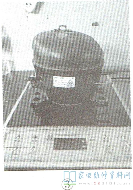

方法一:先把压缩机拆下来放在电磁炉上加热10分钟,让整个压缩机发烫,(如图3所示),再通电启动压缩机,使内部的水分自动从排气管中排出。
这种方法的不足之处是,外加热虽然把压缩机里的润滑油温度提高了,但机件和绕组线圈里的水分出不来,油被加热了,油里的水蒸气反而进入了机件和线圈里,或者蒸发冷凝吸附在机件和机壳表面上,即使换油,机件及机壳表面的水分也是不可能彻底清除的。

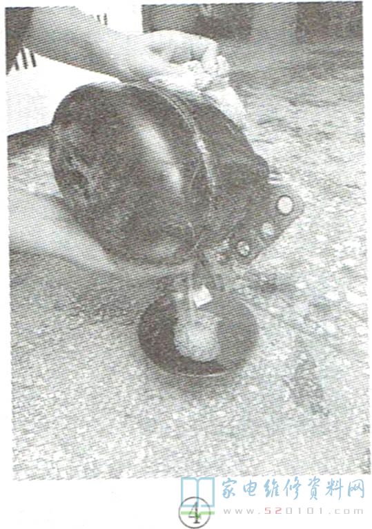

倒出压缩机内的润滑油时要注意:使用隔热布,以免烫手;压缩机的出油口处于最低点,让全部油都倒出来,如图4所示。

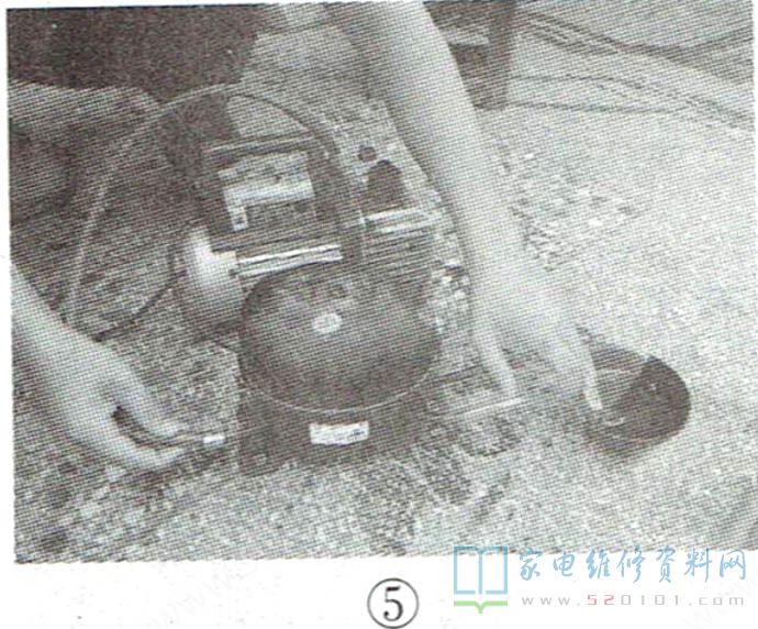

清洁的润滑油是无色透明的,如果倒出的润滑油严重变色,呈黄褐色甚至黑色,则需要用清洁的润滑油清洗压缩机内部机件。灌注润滑油时要注意:原则上从压缩机中倒出多少油量,就向压缩机内灌注多少油量,但在实际操作中,应视情况稍微多灌注一些。利用真空泵的吸力通过软管把润滑油吸到压缩机内,如图5所示。千万不可直接开启压缩机吸油,以免一边吸油一边从排气口中喷油。

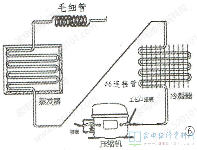

方法一: 使用上述方法先排除冷凝器内的水分和杂质,然后焊好冷凝管一端与压缩机排气口的接头,冷凝器末端不装过滤器,用一根中6mm铜管把蒸发器的回气管和冷凝器末端焊接好,毛细管那头敞开,并在压缩机工艺管上焊上三通阀,把压缩机的回气端口用橡皮塞堵住,如图6所示。
通电开启压缩机,通过工艺管上的三通表阀加对应的液态制冷剂20g左右(如R600a),再加10s 左右空气,再加制冷剂又再加空气共计,直到压缩机发出沉闷的声音,就停止加氟和加空气(注意:不要烧坏了压缩机电机)。一会儿后,蒸发器管路中的水和油就会从毛细管中喷出来。重复几次上述过程共计约150g左右的制冷剂,蒸发器管路中基本上就没有油和水从毛细管中喷出来。
在此方法中,蒸发器和冷凝器串联,这时蒸发器就相当于副冷凝器,在工艺口缓慢加入足够多的制冷剂,使之在蒸发器里的状态是高温高压的液体,因为充有空气,可以提高系统内的压力,蒸发器内的水分被加热,就会随制冷剂的流动而-起流动,在经过毛细管出口的时候,制冷剂的状态开始改变,在毛细管的出口就会看到有水分流出,重复几次,直到毛细管出口处没有水分流出为止。

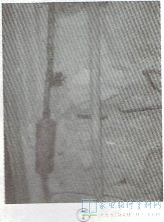

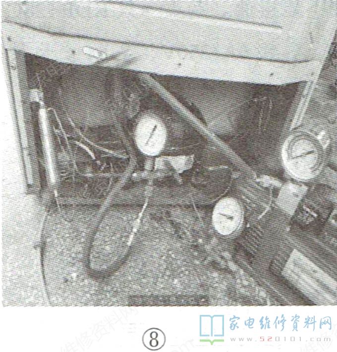

另外还需注意,一些冰箱(如新飞冰箱 )内有气液分离器,(如图7所示),若气液分离器中有水分,先倒掉其中的油和水,再用氧焊烧烤气液分离器以便排除其内的水分,完成操作后再焊上。至此,制冷系统各部件的水分得到彻底清除,这时连接好各部件的管道、焊上新干燥过滤器,采用双侧抽真空法对系统抽空60分钟。具体操作如下:
在过滤器的进口端附近钻个孔(不能破坏过滤网),在孔上焊接一只真空压力表阀,在这个表阀上连接真空泵,如图8所示,关闭工艺管表阀,通电开启真空泵,同时通电开启压缩机。在抽真空将结束的前10分钟,用氧焊稍微加热干燥过滤器,使新的干燥过滤器内含有的少量水分蒸发成水蒸气,从真空泵中排出。过滤器上的这只真空压力表,便于抽真空,试机运行时也便于观察高压压力,如果制冷剂加注过多,通过这个表阀也很容易放出过多的制冷剂,真是一举三得。最后定量注氟,测试、运行,安全封口。
