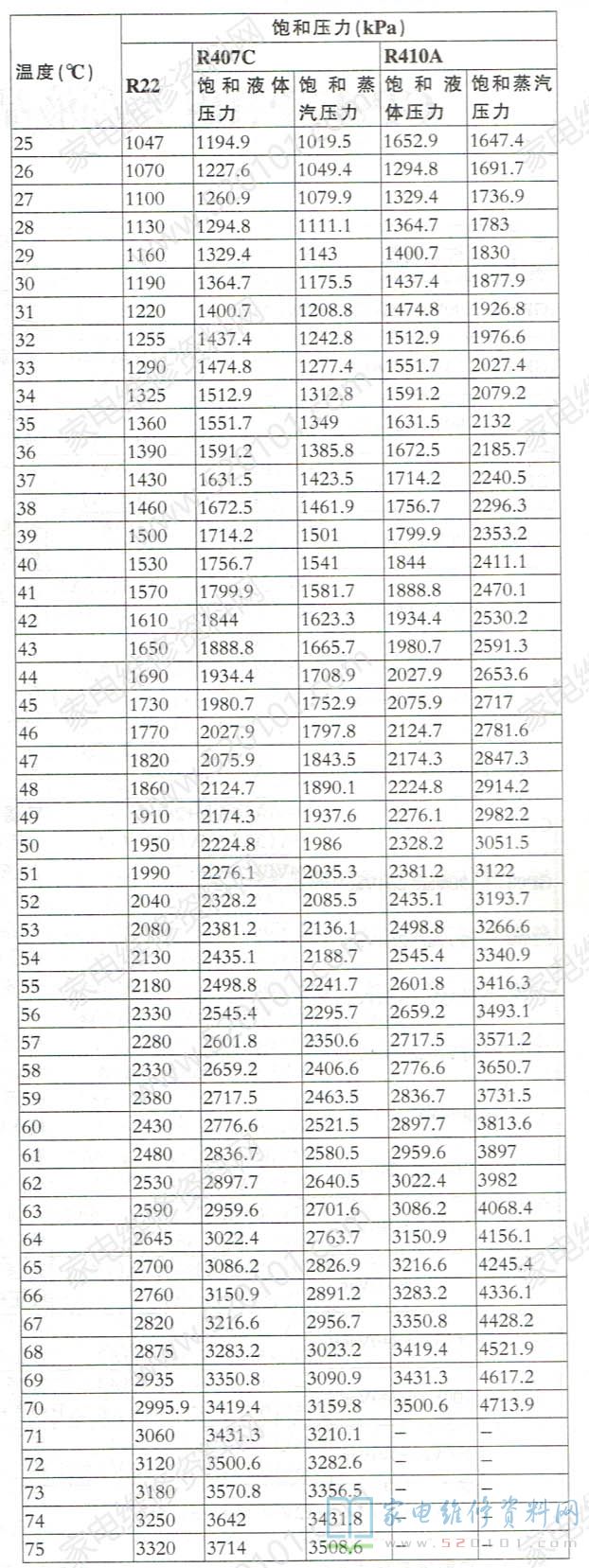

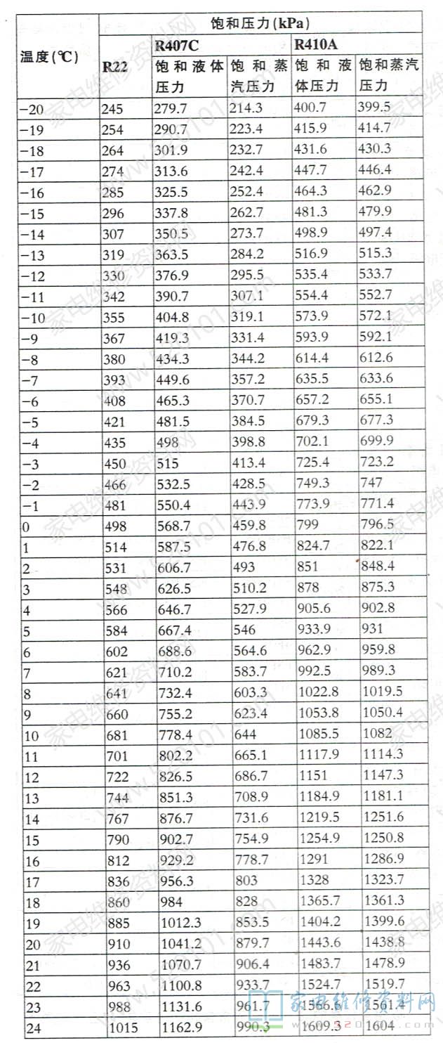

空调常用制冷剂温度与饱和压力对照一览表
