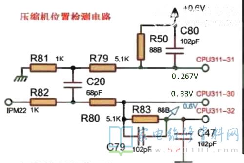

下图是美的2匹空调变频压缩机位置检测电路,仅供大家维修参考学习用。
