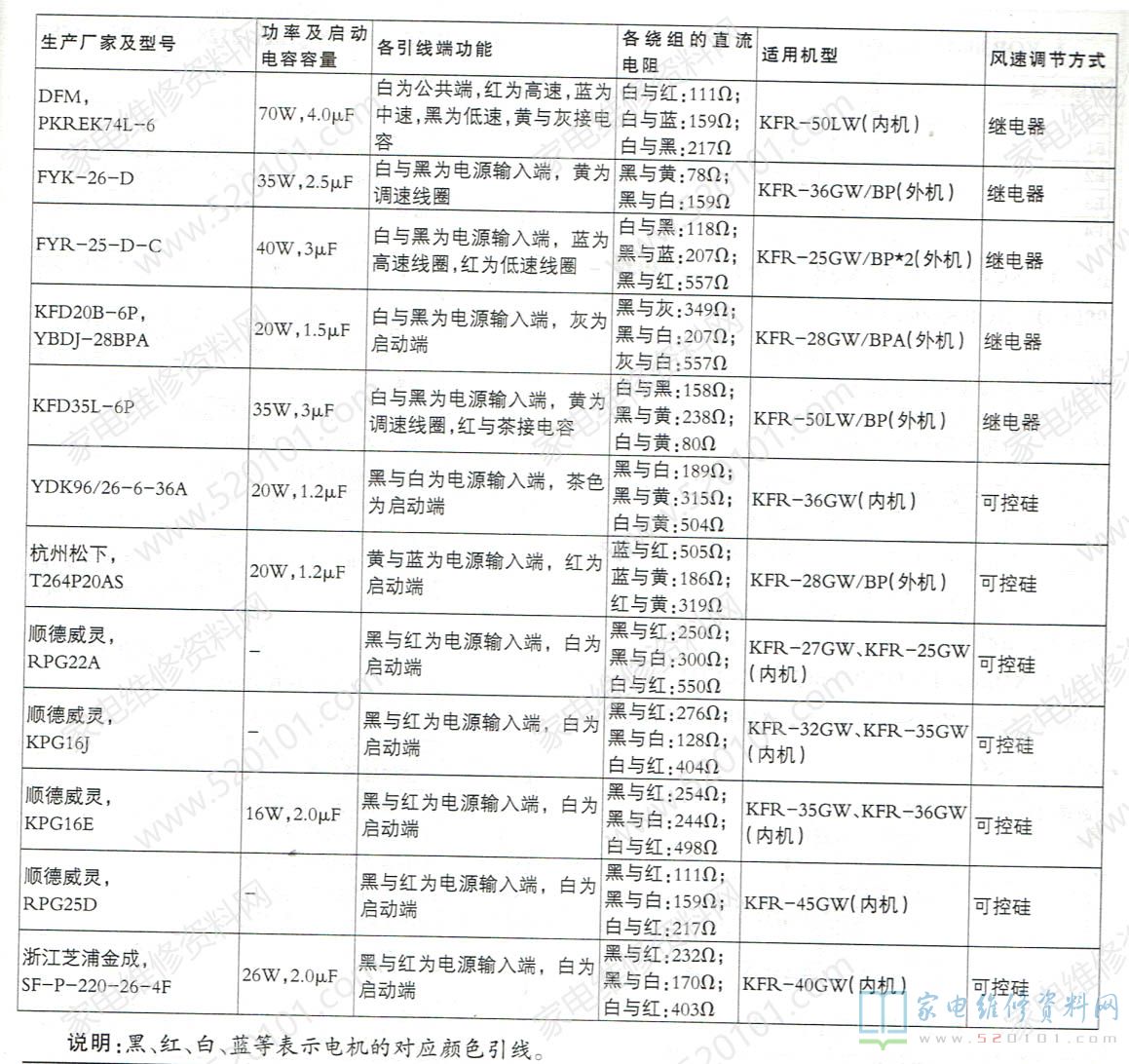

海尔空调常用风扇电机主要参数对照表
2022-12-17作者:邓波3365评论
