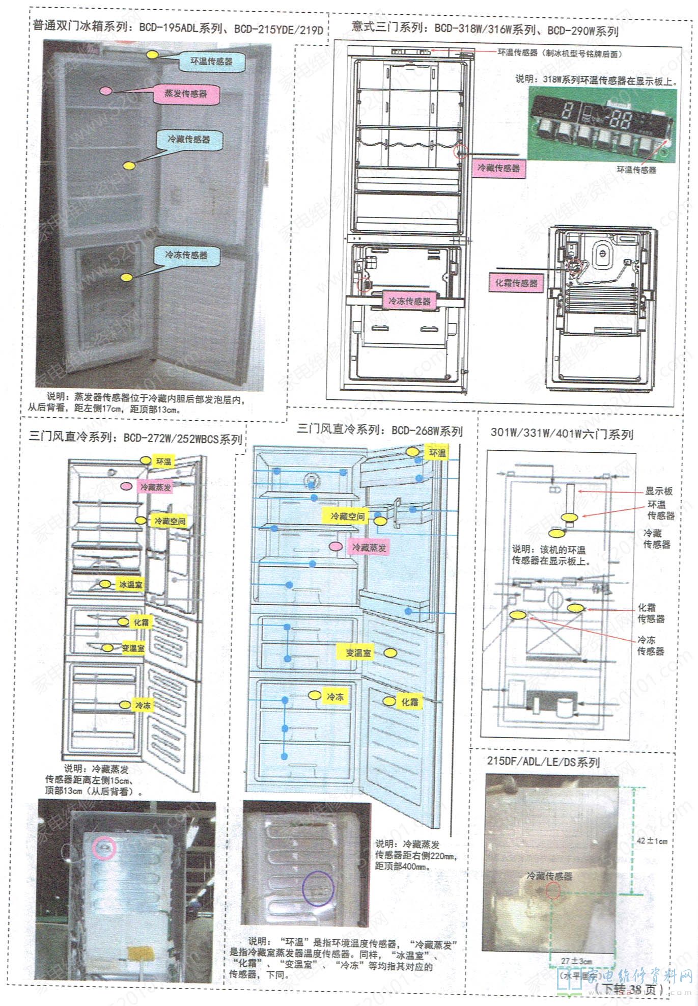

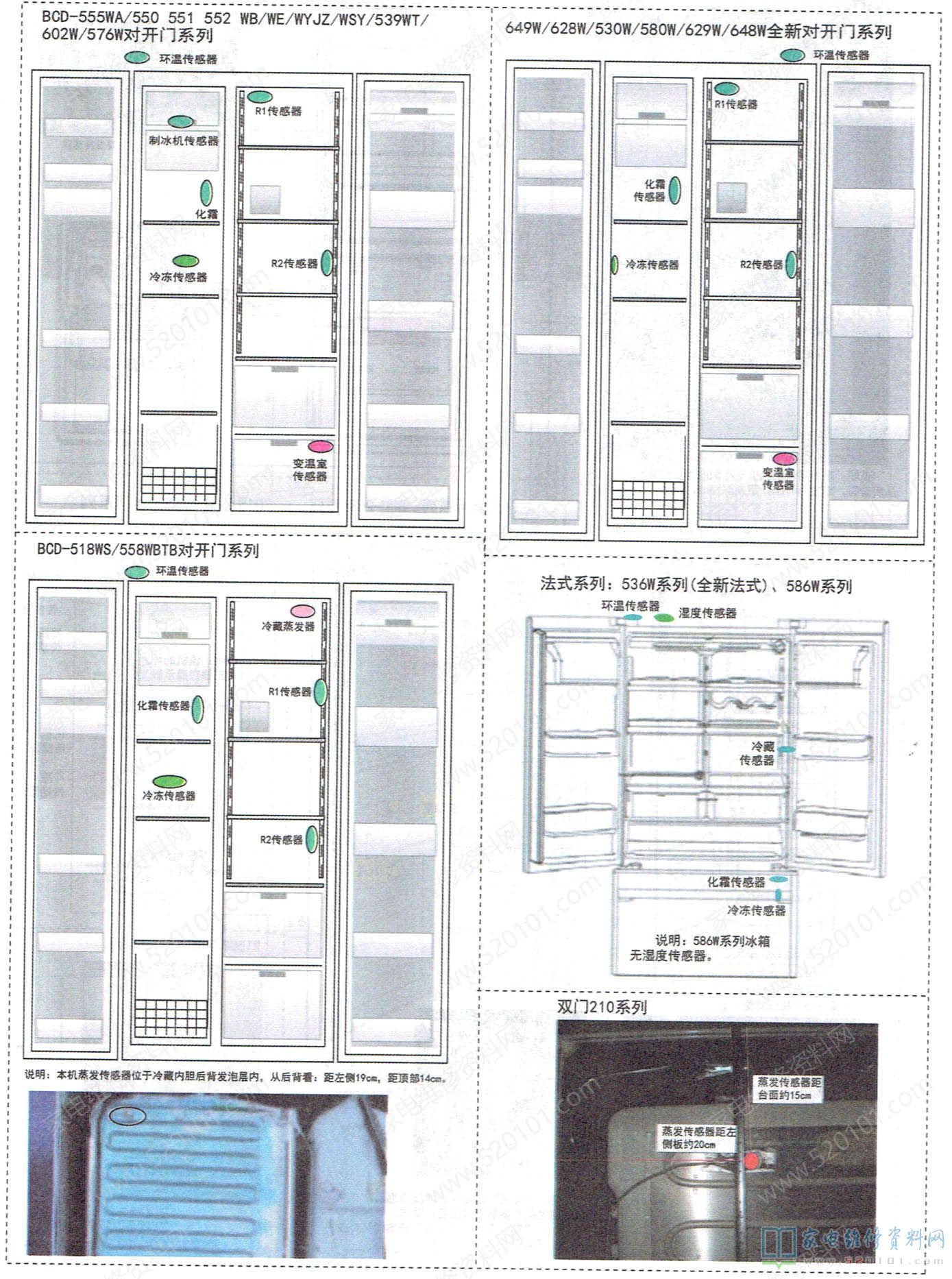

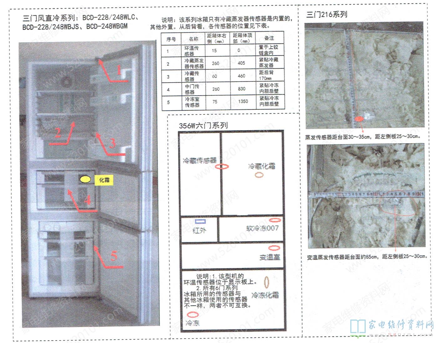

海尔新型冰箱传感器安装位置图
