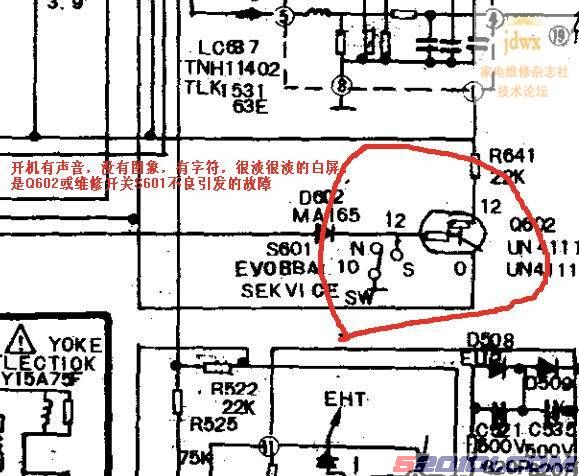

对电路大面积补焊了一遍,代换了AN5601K,用示波器检查了5,11和13脚,波形正常,故障还是一样。
对着AN5601K的各功能引脚资料手册查看了一遍,发觉14脚是数据开关和消隐功能,钳位等电路,难道故障和它有关?于是断开了该脚,开机,图象正常了,但是又出现了一个新问题,没有字符。已经找出了没有图象的根源,顺着14脚的电路查下去,最后发现是Q602(带阻晶体管)不良所引起。
