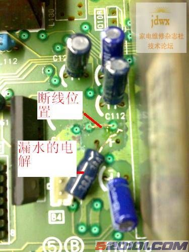

松下TC-29V32HN很多节目号无台
2009-07-11
作者:名牌电器维修
1775
检查发现很多节目号无台,搜索发现H波段一个台都没有,心中有数了,拆机回来检查AN5071至高频头BH脚断线,原因是BH波段滤波电容漏水,造成双面板穿不通,用线连接好,更换电容后故障排除。
