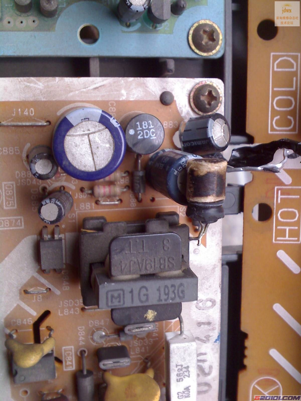

松下TC-29P200G开机指示灯不断闪烁(图)
2009-07-11
作者:
4722
开机指示灯不断闪烁,继电器哒哒地不停的响,拆板回来细查,待机电源次级的滤波电解470UF/16V已顶涨,拆下剪开外壳,发现已干成香烟状,是它了,更换试机正常。
