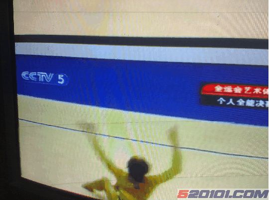

同行朋友的机器,故障如图,进总线没有适合的调整项目,查看图纸发现场同步是从CXA1587的19脚送入CXD2018的22脚,懒得开示波器就用小黑白的音频输入跟踪该信号,没有那个突突声,断开也是没有信号,更换上手头积压的CXA1587,故障排除。修好KV-F25场不同步。
同行朋友的机器,故障如图,进总线没有适合的调整项目,查看图纸发现场同步是从CXA1587的19脚送入CXD2018的22脚,懒得开示波器就用小黑白的音频输入跟踪该信号,没有那个“突突”声,断开也是没有信号,判断CXA1587的19脚没有同步信号输出,更换上手头积压的CXA1587,故障排除。
