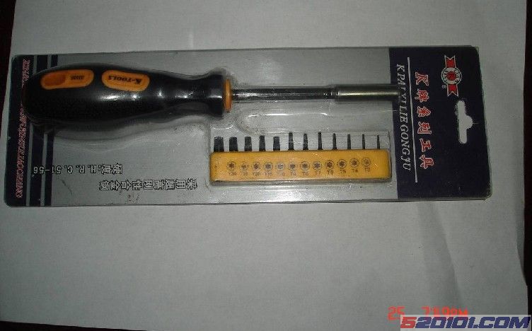

根据经验是保护关机。但在开机几秒内光栅出现,但光栅聚焦模糊,就像管座坏的一样,但以前没碰过管座引起保护的实例。决定拆机试换管座。但在拆机时傻眼了。机子的螺丝是星形的。还好我早就买过这种的一套星批。由于是上门维修的,只好往返取回星批。这种星形螺丝在电视上也是第一次碰到过。拆机试换管座,结果故障排除。光栅聚焦恢复,开机也不再保护关机。估计是进口品牌机的保护电路设计的多,连管座坏都会保护了。我发一个我用的星批螺丝刀图片你们看看。是以前我维修“奇声”音箱时买的。
