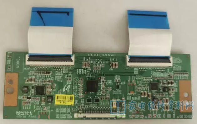

三星14y逻辑板断y去保护方法
2024-09-05
作者: a1941693742
1632
分享一个三星14y逻辑板断y去保护方法,逻辑板型号 14Y_EF11_TA2C2L V0.1,去保护方法:把FB_TRDY_3用导线连接到VCC_3.3V即可。
