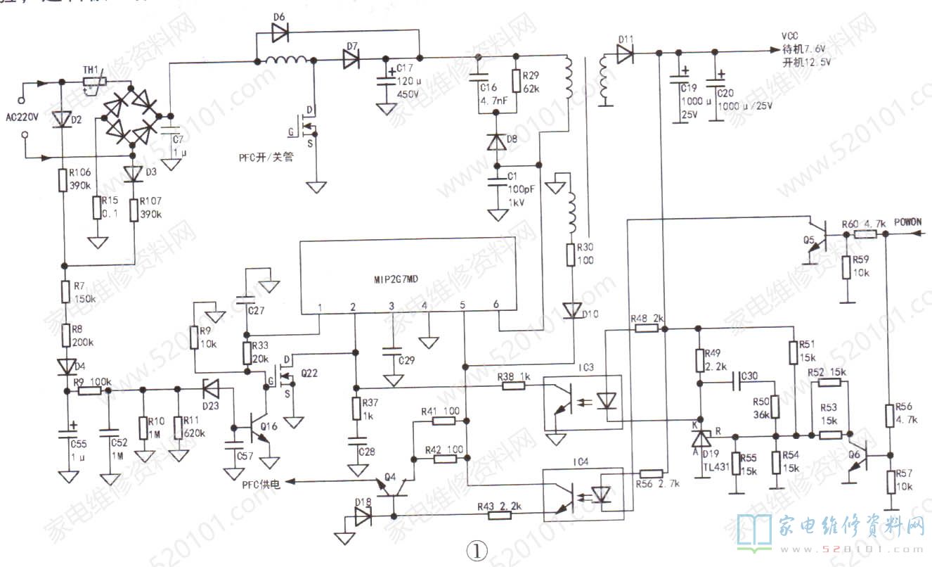

一台夏普LCD-32GE220A液晶电视,在收看中突然停机,面板指示灯也不亮,按遥控或面板电源键都无法开机,拔下电源插头等一会儿后再上电,有时能开机,但会无规律停机,后来一直不能开机。
该机无副电源电路,其开/关机电源芯片是MIP2G7MD,只输出一组电压送往主板。上电后面板指示灯不亮,测电源板输出电压为5V,按面板电源键后输出电压升到7.5V ,但不开机,且面板指示灯仍然不亮。电源板输出电压从待机时的5V上升到7.5V,这说明主板已发出了开机指令,并且电源板的工作状态也有所变化。测主板上的几组DC-DC电路,输出电压均为0V。在检查中发现,逻辑板的供电是通过一只场效应管直接从电源板输出端获得的,这只场效应管起开/关作用。根据经验,逻辑板工作电压多为12V或5V,未发现7.5V供电的。而该机逻辑板上电源输入端标记电压为12V,由此判断该故障原因应是电源板输出电压偏低所致。
为便于检修,实绘出电源板电路,如图1所示。D19是一只三端稳压源TL431,其R极的阈值电压为2.5V,若低于该值,则管子截止;反之导通。R51是上取样电阻,R54和R55并联组成下取样电阻。待机时, POWON信号为低电平,Q6截止,R52和R53不起作用,按分压电路计算,此时的输出电压应为7.5V,而本机在待机电压为5V时D19的G极电压已达到2.5V,这说明R51阻值变小了。拆下R51测量,其阻值为13.4kΩ,与标称值15kΩ相差不大,怀疑R51下面的底胶漏电。清除线路板上的底胶,更换R51后试机,面板指示灯亮,待机时电源板输出电压为7.6V,二次开机后输出电压为12.5V,图像、声音均正常。
试机约半小时后,突然停机了,故障重现,此时测电源板输出电压为0V。拔下电源插头,过一会儿后再上电,输出电压仍然为0V。测MIP2G7MD的⑥脚(VCC)电源端电压为稳定的12.5V,芯片②脚电压为0V,这明显异常,因为此时IC3处于截止状态,芯片②脚电压应大于0V。测Q22的G极电压为2.5V,这说明Q22导通引起芯片②脚电压为0V。
Q22 和Q16及D23等元件组成市电电压过低保护电路,在市电电压正常时,由D2、D3、R106、R107 R7、R8和D4组成的整流取样电路在C55上产生的电压,大于D23的击穿电压,Q16 因b极得到偏置电压而导通,Q22的G极没有电压而截止。检查上述整流取样滤波电路,发现R10下面的底胶漏电,引起取样电压降低,D23、Q16均截止。清理干净R10下面的底胶后试机,故障排除。
本机两只取样电阻底胶漏电引起的故障现象均是无法开机,且面板指示灯不亮,区别在于R51的底胶漏电后待机输出电压降为5V,虽然主板上的CPU仍然能正常工作,发出POWON开机信号,但此时电源板只能输出7.5V电压,主板上的其他电路不能正常工作,从而引起不开机;R10的底胶漏电后,芯片②脚电压降为OV,芯片进入欠压保护状态,断电后再上电又能启动。该机起初能开机但无规律停机,应该是市电电压过低保护误动作所致。
另外,由于现在的大部分开关电源稳压范围很宽,多为AC90V~AC260V,因此市电欠压保护电路作用不大。对于本机而言,拆除Q22或短路Q16的c、e极都可以解除该保护。
提示:夏普LCD-32N120A液晶彩电的开关电源电路和本机基本相同,可以互相参考。
