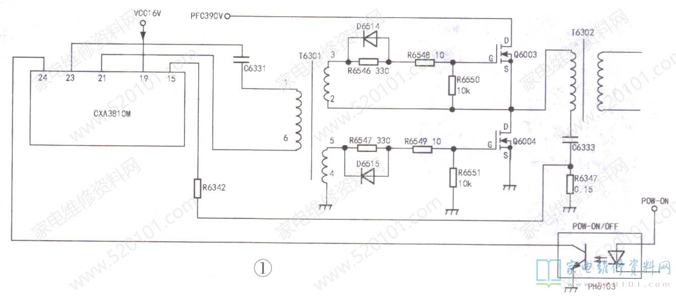

本机主电源控制芯片是CXA3810M(CX-A3810M内部集成了PFC和主电源控制电路),如图1所示。Q6004、Q6003及C6333、T6302组成半桥逆变电路,当主板发出的POW-ON信号为高电平时,光耦PH6103导通,CXA3810M的24脚变为低电平,芯片开始工作,输出驱动脉冲,PFC390V电压经逆变电路转换成高频交流电压,T6302次级输出电压经整流滤波后输出12V直流电压。
测得芯片19脚工作电压正常(该电压上电即有),且遥控开机后24脚变成低电平,这说明芯片的工作条件已满足。用示波器测T6301的①.⑥脚均有高频脉冲,④、⑤脚也有脉冲,但②、③脚却没有脉冲。有万用表测Q6003的GS极间电阻达10kΩ,这不正常,因为R6548和R6546阻值都很小。进一步检查,发现T6301的③脚所连漆包线已断裂。由于断点在线圈的内层,加之该变压器磁芯用强力胶粘住,于是逐圈退出漆包线,拆出约20圈时,露出断点,接好断点并作绝缘处理后再逐圈穿绕,最后上电试机,故障排除。如果能把磁芯拆开,绕线圈时需分清头尾和绕线方向(因为本变压器的两个次级绕组输出的脉冲相位是相反的),这样才能使两只开关管轮流导通。如果因相位错误引起两只开关管同时导通,则开关管将瞬间烧坏。因T6301还有冷热地隔离作用,所以绕线时初次级要可靠绝缘,漆包线不能叠在一起。另外,电阻R6550起到保护开关管的作用,当T6301的②、③脚绕组开路时,如果没有R6550的存在,Q6003的G极将处于开路状态,这时在结电容的作用下,Q603因G极为高电平而导通(详见用Rx10K挡测大功率场效应管D-S间是否漏电为什么会被误判),会瞬间烧坏两只开关管。
R6347是电流取样电阻。当过载或短路引起电流过大时,R6347上的电压增加,cXA3810M的⑤脚检测到此电压后停止工作,电路进入过流保护状态。
