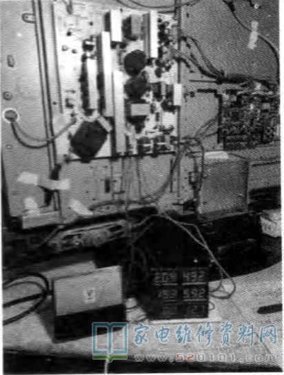

一台LG 42LC7R-TA型液晶彩电,通电后红灯亮,按"开机”键后红灯闪烁,但不开机。拆机检查,电源板上标注有5V/2A、3.4V/5.5A、19V/1.45A、12V/1.5A和6.5V/3.5A,共5组电压。上电开机,测得ON/OFF(开/待机)端电压为2.04V,PFC电压为390V ,ST5V电压为4.92V,19V电压为19.3V,6.5V 电压为5.93V,12V电压为12.7V,3.4V 电压为0V(见图1)。

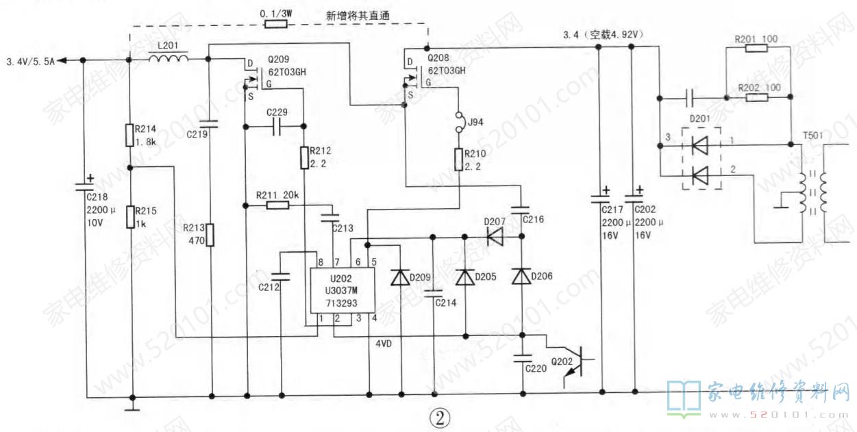

除3.4V电压不正常外,其余电压基本正常。转向检查3.4V电压形成电路,如图2所示。测得整流二极管D201③脚对地电压为4.92V(空载),说明该开关电源工作基本正常。由于3.4V输出电压受Q208、Q209等元件组成的电子开关控制,所以判断故障原因应是该电子开关异常。
为快速修好该机,决定弃用该电子开关,改用一只0.1Ω/3W电阻接通开关的输入、输出端(见图2虚线所示)。通电试机,故障排除。
