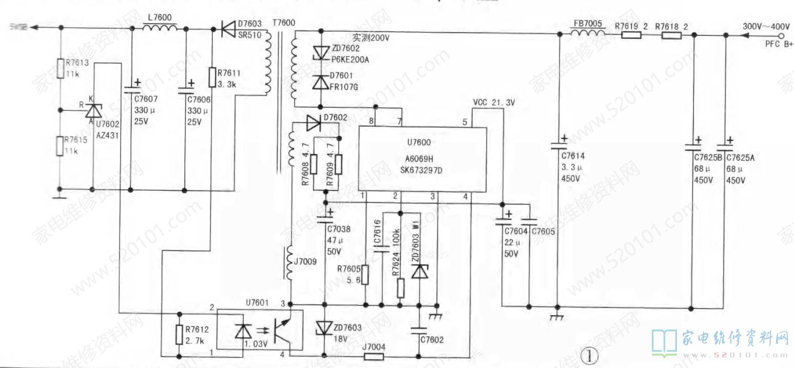

一台夏普LCD-60TX85A型液晶彩电,雷击后三无。拆机检查,测得电容C7625B、C7625A(68uF/450VX2,两只并联)两端为310V。转向检测副电源电路,发现310V限流贴片电阻R7619、R7618烧坏,看来副电源损坏。拆下电源板,实绘其相关电路如图1所示。
因只能看清R7619、R7618第一位数"1",估计其阻值应小于10Ω,于是换上2Ω电阻(1206型)。在路测得C7614(3.3uF/450V)两端电阻仅1kΩ,看来芯片U7600(A6069H)也损坏。将其换新后通电,发现5VSB电压不稳。检查光耦U7601正常,判断三端精密稳压块U7602(AZ431)损坏,将U7602换新后15VSB电压稳定,但装机试验仍不开机。细心察看,发现主电源次级的两只贴片三极管Q7202、Q7209已炸飞,无法看到型号。在路测量其外围元件,发现贴片电容C7220、C7213短路,光耦IC7004①、②脚开路,Q7204(丝印:1AM,0.2A/40V ,NPN )击穿。因用户急用,于是购回同型号(RUNTKB587W JQ2JSL16208-003 )电源板,装机上电,故障排除。
另外,从新板得知:Q7202丝印型号为“1P"(0.6A/40V,NPN),Q7209丝印号为“2F” (0.8A/60V,PNP),C7220容量为1.2uF,C7213容量为0.1uF。
