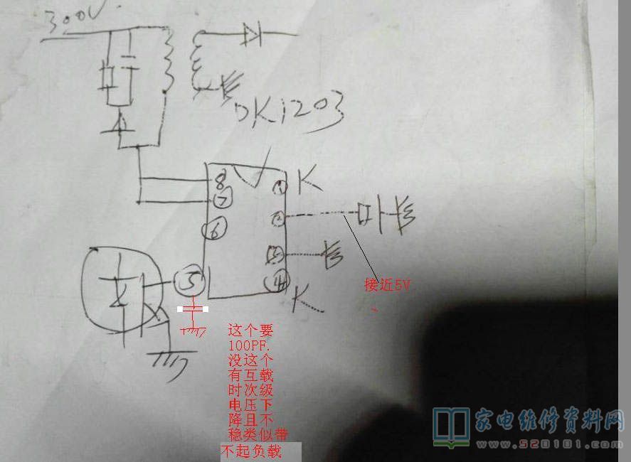

用什么改呢,当然要简单又好用的办法,自然想到DK1203改上去用。DK1203基应用如图1所示。

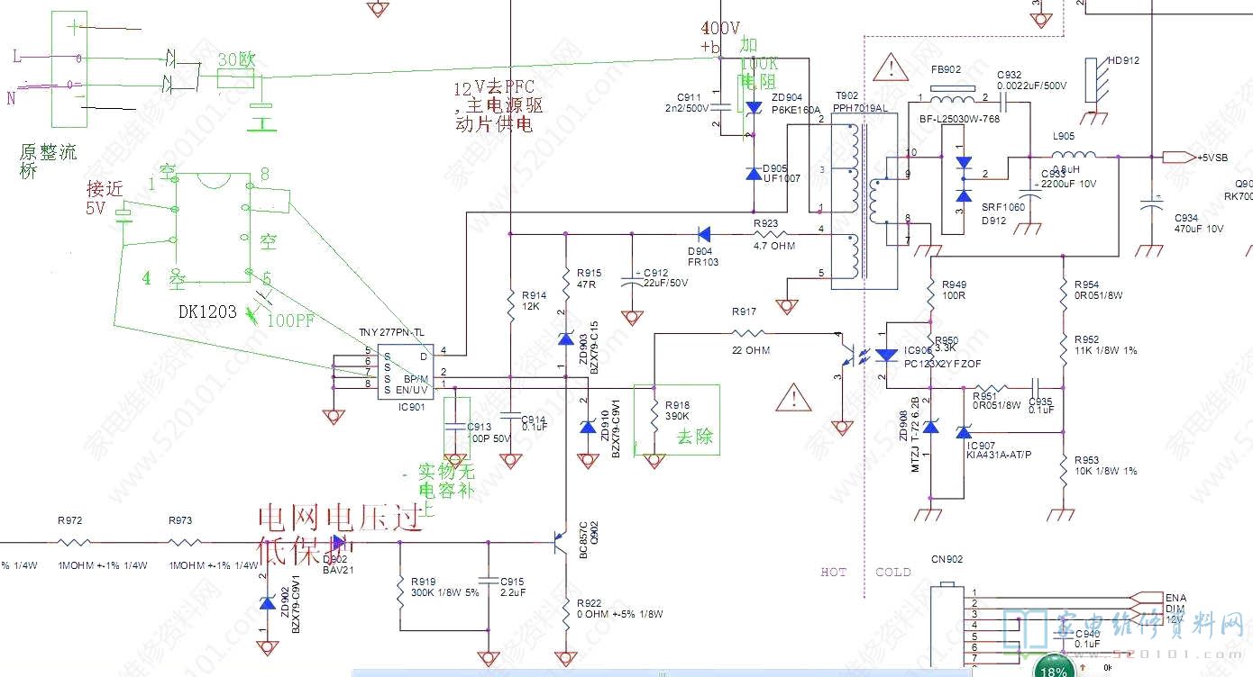

现在开始改,去除原电路上的R918 ,390K.实物电路板上无C914,补上。尖峰吸收电路ZD904上并上100K电阻。把DK1203.1脚 2脚 4脚 6脚 7脚,翻上正面。 然后4脚 8脚 5脚,正好焊到电路板上。正面 7 8脚用锡焊连。
2脚和3脚间接个10UF/50V电容。

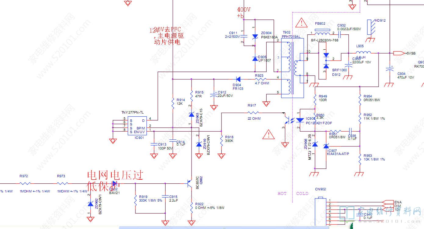

接着改造400V供电为300V供电。办法就是照搬电磁炉的方法。
在原整流桥交流输入端上用两只二极管。串上限流电阻。后接10UF/400V电容。给副电源变压器供电。就此改造完成。试机。电源完全正常。但愿再不会损坏变压器。
