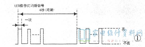

松下电视自动关机的常见原因:针对自动关机,要注意通过查看自动关机后面板上电源指示灯的情况来分析故障原因和部位。指示灯常见的情况是:(1)灯灭、红灯常亮、红灯闪烁。自动关机后如果面板上指示灯熄灭,则故障原因一般是电源板内的副电源工作不正常、电源板待机电压输出不正常,或是主板内的CPU没有供电CPU不工作;(2)自动关机后如果面板指示灯红灯常亮,说明电视机自动进入了待机状态,原因多为电源开关不良、电源板内存在虚焊、整机的接插件接触不良、电源板内副电源不良;(3)自动关机后如果面板指示灯红灯有规律闪烁,说明CPU检测到了机内工作异常,发生了故障,CPU控制全机进入保护关机状态。根据红灯闪烁的次数,对照维修手册中的灯闪故障表,就可以知道故障发生的部位(见表1)。

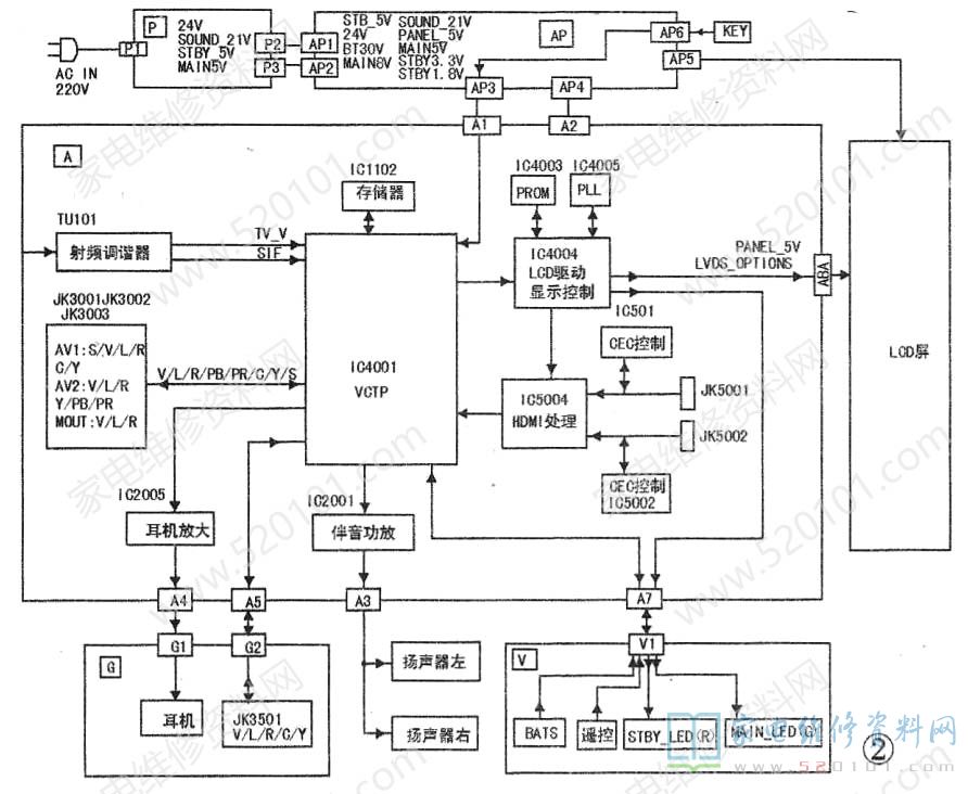

以松下上市量大的23LX60D、32LX60D、32LE7D、37LX70D、32LE80D、37LE80D等机型介绍自动关机和不开机故障的处理方法。这些机型整机电路大同小异,采用的主要IC型号相同,下面主要讲述该机芯的电路框图、故障与灯闪表次数汇总、检修流程图、故障实例。图2为整机框图。
图中的IC4004专用于LCD屏驱动和控制, IC5004用于HDMI接口选择,IC1102是微处理器外接的电可擦写只读存储器(EEPROM),用于存储用户对图像的设定数据和频道数据,即常讲的用户存储器。

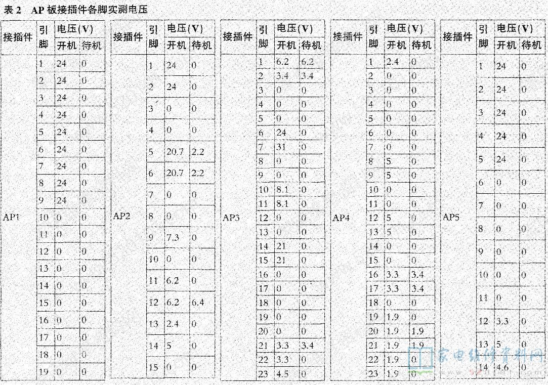

在液晶电视机的维修中,电源电路历来是故障检修的重点。该机型与电源有关的电路板有两块:P板和AP板。P板是主电源板,用于把220V市电变换成多路低压直流电;AP板用于把P板输出的低压直流电进行二次稳压,把P板来的每路直流电源稳压成多路不同的直流供电输出,加给主板使用。为了检修方便,AP板5个接插件的每脚的正常电压见表2。

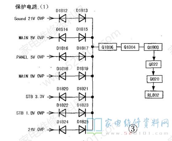

图3所示为各路供电的OVP过压保护检测电路,D1812、D1814、D1816、D1818、D1820、D1822、D1824是保护用的稳压二极管。当负极所接的电源电压异常升高时,保护稳压二极管就会齐纳击穿而导通,通过隔离二极管D1813、D1815、D1817、D1819、D1821、D1823、D1825接入Q1806, 经Q1806、Q1804、Q1803、Q822、Q820关断主电源继电器RL802。因为待机电源不受电源继电器控制,因此待机电源仍然正常工作。当发生这样的保护动作时,面板上的指示灯会由正常开机状态的绿色变成红色待机)。

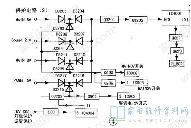

图4所示的保护电路是电源电压出现短路时的保护电路(欠压保护)。现以MAIN5V为例说明一下保护过程:当MANI 5V正常时,5V高电平通过正向导通的D3205加到D3204的负极,D3204截止,Q3204是PNP三极管,4个二极管的正极并联在一起后接到Q3204的b极,当四个二极管全部截止时,Q3204的b极没有电导通的回路,因此Q3204截止->Q3205截止->Q3205的c极为高电平->IC4001的160脚为高电平->IC4001保护未启动。当MAIN5V因为负载短路而电压严重降低时,D3205的正极电压降低->D3205的负极电压也很低->D3204负极电压很低D3204导通->D3204的正极电压很低->Q3204的b极电压很低->Q3204导通->Q3205导通->c极为低电平->加到IC4001101脚为低电平->IC4001进入保护关机程序->101脚输出低电平->Q822截止->Q820截止->电源继电器断开->关机保护。因为待机电源并不受电源继电器控制,因此,待机电源仍然正常工作,面板上的红灯亮。
由上述分析看出:只要图3中MAIN 5V、souND 21V、MAIN 8V、PANEL 5V任一路出现短路,导致电压下降,都会引起Q3204导通,引发保护关机。
当LCD屏的高压灯板发生保护时,产生INVsos保护电压,加到IC4004的⑥脚从11脚输出关断屏12V供电的指令,经Q3203、Q902加到IC902的⑤脚,关断屏12V输出。

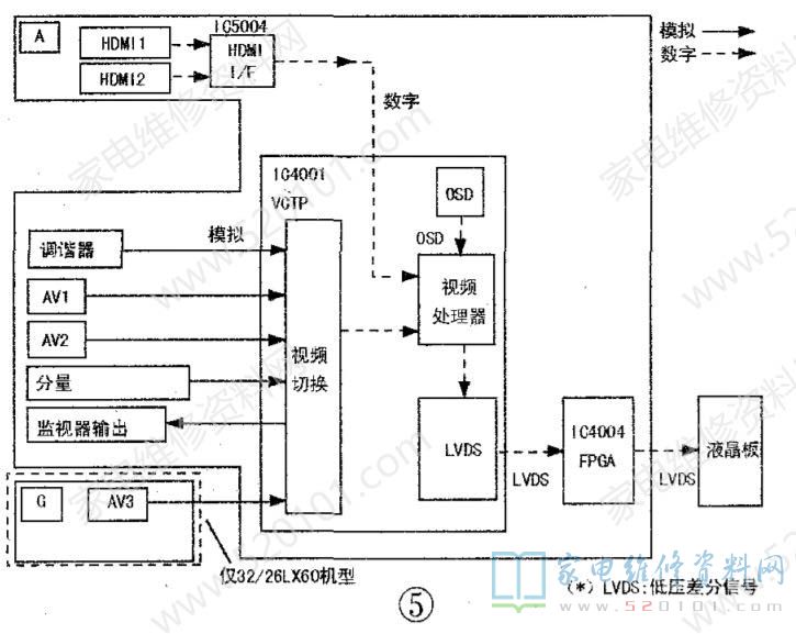

图5为视频信号流程。复合视频(模拟)信号加到IC4001输入端,来自HDMI的高清数字视频,也加到IC4001,二者在IC4001内部进行自动选择后,变换成lVDS信号,经屏驱动IC4004加到LCD屏幕。

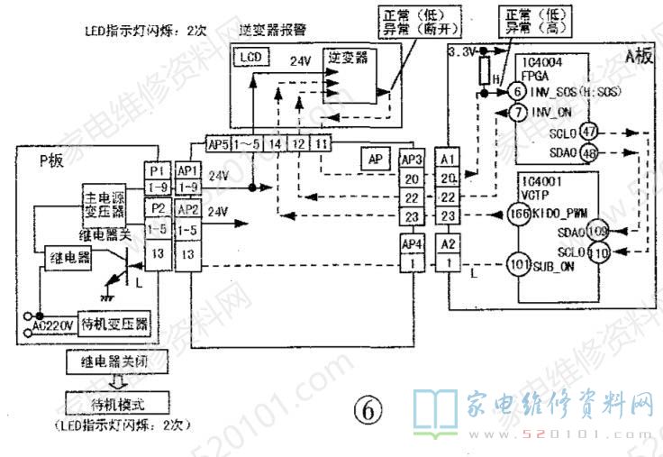

(1)LED指示灯闪烁2次的原因
当LCD屏的背光灯驱动电路发生故障时,灯管高压板(高压变器)会从AP5的11脚发出高电平,加到主板屏驱动IC4004的⑥脚,通过I²C总线( IC4004的47、48脚)发出逆变故障信息,加到微处理器IC4001的109、110脚,然后从IC4001的101脚输出低电平的关机指令,关断电源继电器。同时,让面板上指示灯以红灯闪2次的方式,通知用户电视机的逆变电路出现了故障。相关电路见图6。

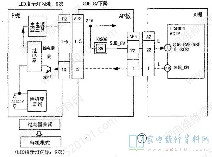

当IC906输出的sUB-8V电源电压降低时,会被IC4001的①脚检测到,IC4001会从101脚输出低电平,关断电源继电器,让电视机转入待机模式。同时,IC4001会让指示灯红灯闪6次,通知用户SUB-8V电源有故障。相关电路见图7。

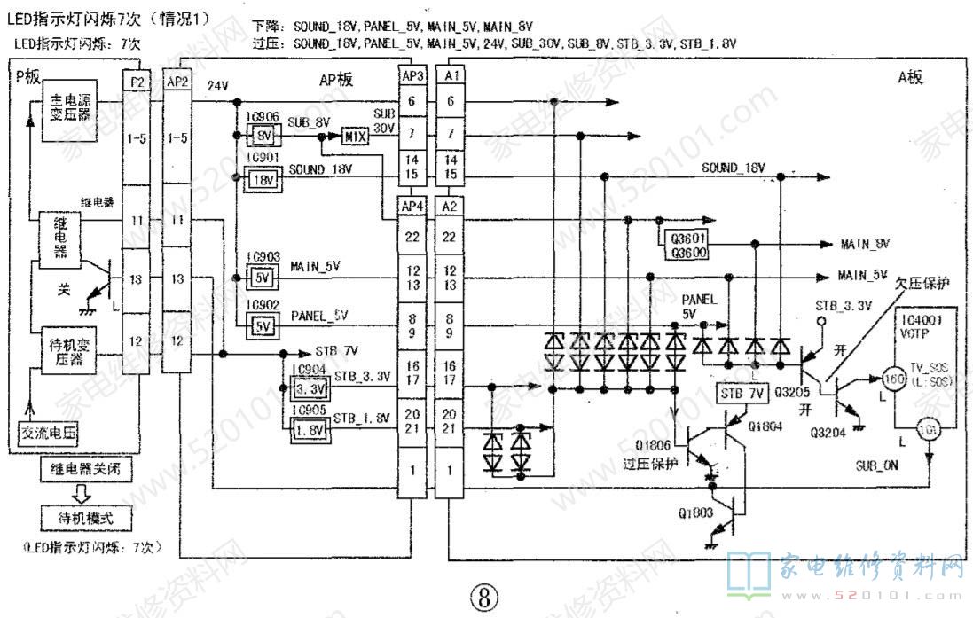

红灯闪7次,对应的故障位较多:当伴音souND-18V、屏PANAEL-5V、MAIN5V 、MAIN8V这4路电源电压有任一路下降时,都会引起Q3204、Q3205导通,IC4001的160脚变为低电平,并从IC4001 的101脚输出低电平 ,关机保护进 入待机状态同时会引起红灯闪7下。
sOUND-18V、PANEL- 5V、MAIN5V、24V、SUB30V、SUB8V、STB3.3V、STB1.8V这7路电压有任一过压时,会引起Q1806、Q1804、Q1803导通,把IC4001的101脚拉到低电平,如图8所示,关断电源继电器,进入保护待机状态,同时会引起红灯闪7下。

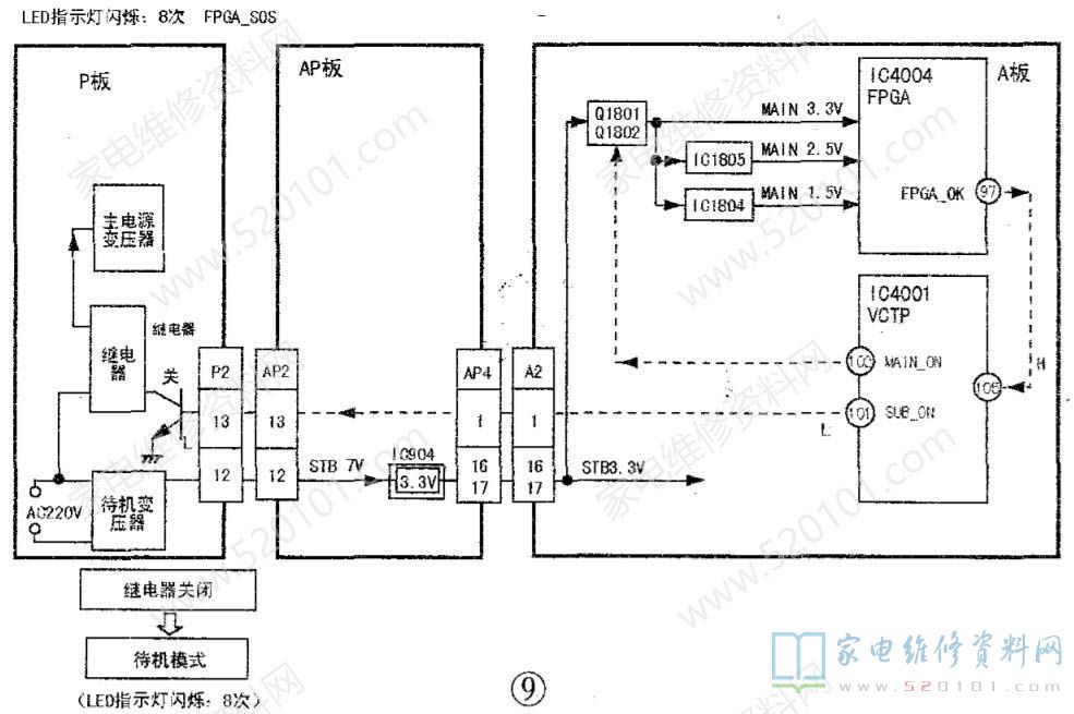

(4)LED指示灯闪烁8次的原因
IC4004是屏驱动IC,当IC4004的供电、时钟或内部电路不正常时,都会从97脚输出高电平,加到IC4001的105脚,IC4001据此判断IC4004不正常,从101脚输出L电平,如图9所示,关断电源继电器,使电源转入待机模式,同时让指示灯闪8次。

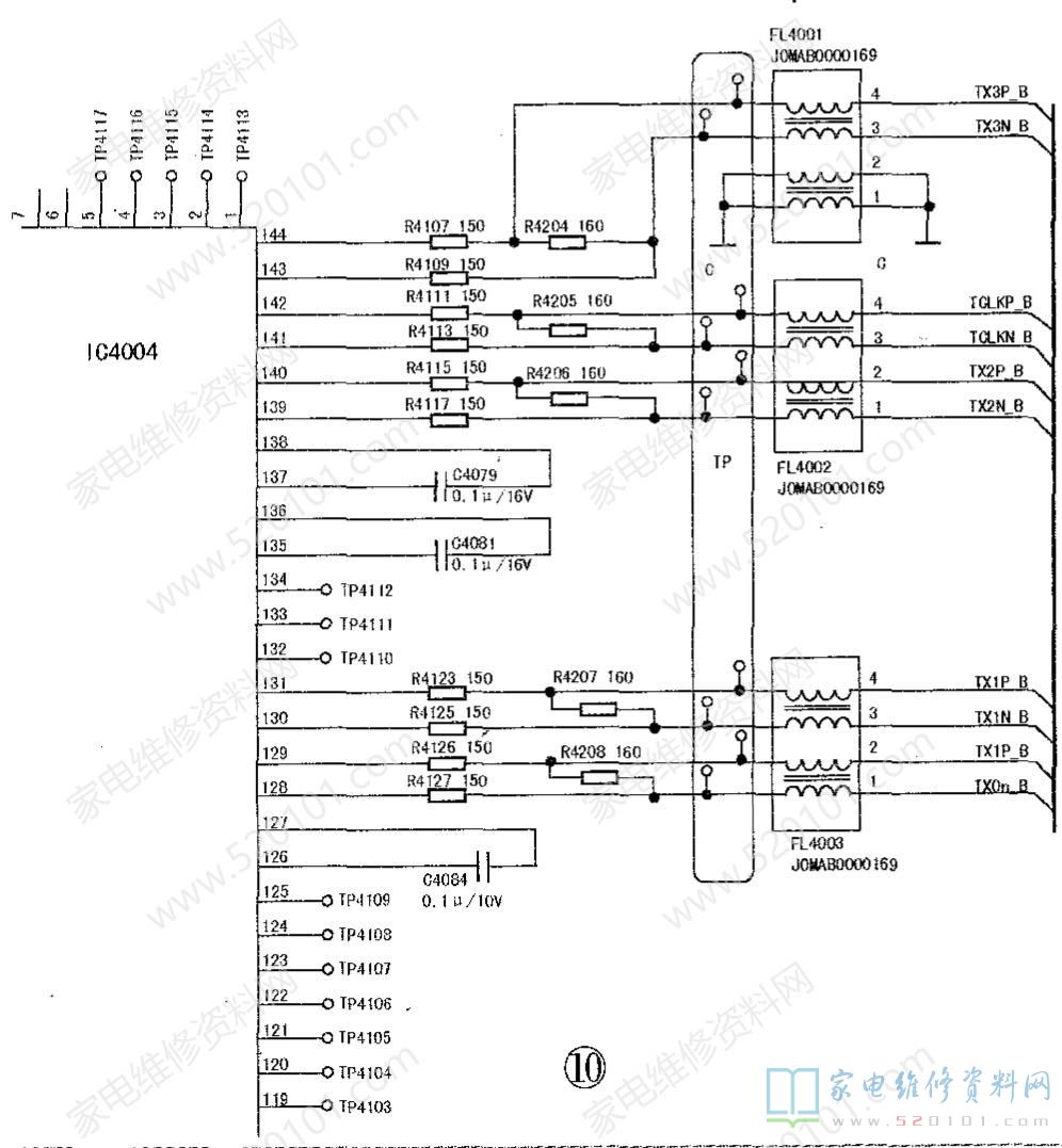

例1:LH59,伴音正常,黑屏,背光亮。初步判断范围:LCD屏组件接口(即逻辑板、F-cON 板电路及LCD屏组件。
首先检查逻辑板接口电路的波形,接口电路造成黑屏只可能是时钟、Panel Vcc缺失或时钟异常所致。检查发现主板与逻辑板插件A8的14、15脚时钟波形相同(相位),正常时这两脚波形应反相,判断LVDS信号有一路缺失。向前排查发现FL4002开路。更换FL4002后故障排除。相关电路见图10。

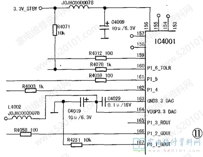

例4:LH59,不开机,电源指示灯无显示。:检查发现,IC4001(VCTP)CPU部分STB_3.3V 降低,接近0V。原因为供电通道滤波电容C4019漏电,相关电路见图11。说明:如果STB_3.3V电压升高,指示灯将按规律闪烁。
