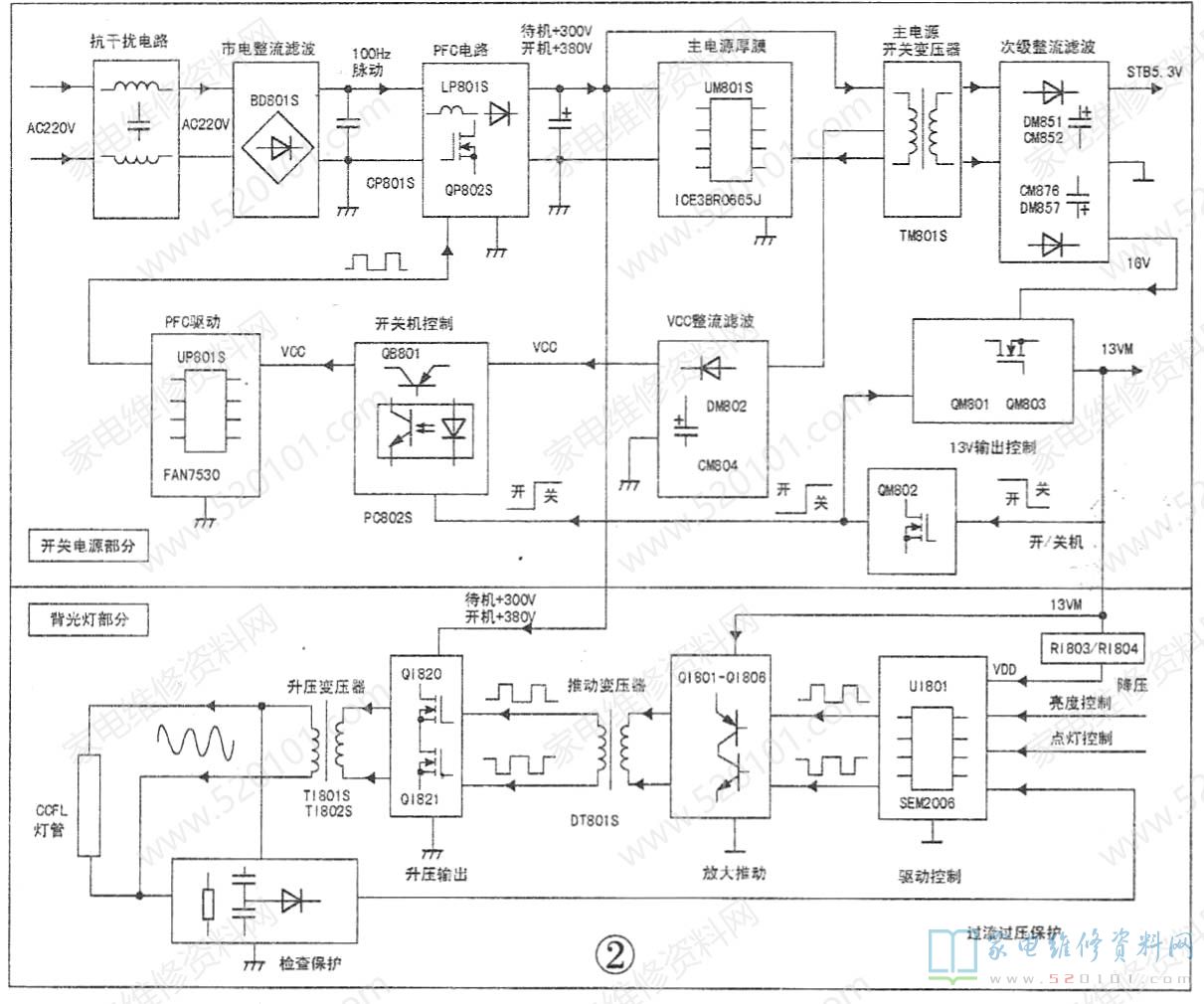

三星BN44-00260A电源+背光灯二合一板应用于三星LA32B450C4H、LC32B457C6H、LA32B460B2等液晶彩电中,该二合一板实物图解见图1所示,电路组成框图见图2所示。
一、电源电路工作原理三星BN44-00260A电源+背光灯二合一板的开关电源由三部分组成:一是由驱动电路FAN7530(UP801S )和大功率MOS开关管QP802S、储能电感LP801S、PFC整流滤波DP805、CP815为核心组成的PFC电路,将供电电压提升到+380V ,为主电源和背光灯升压输出电路供电;二是由厚膜电路ICE3BR0665J (UM801S)、 变压器TM801S为核心组成的主电源,将+380V转换为+5.3V.13V电压,为主板和背光灯驱动控制电路供电。

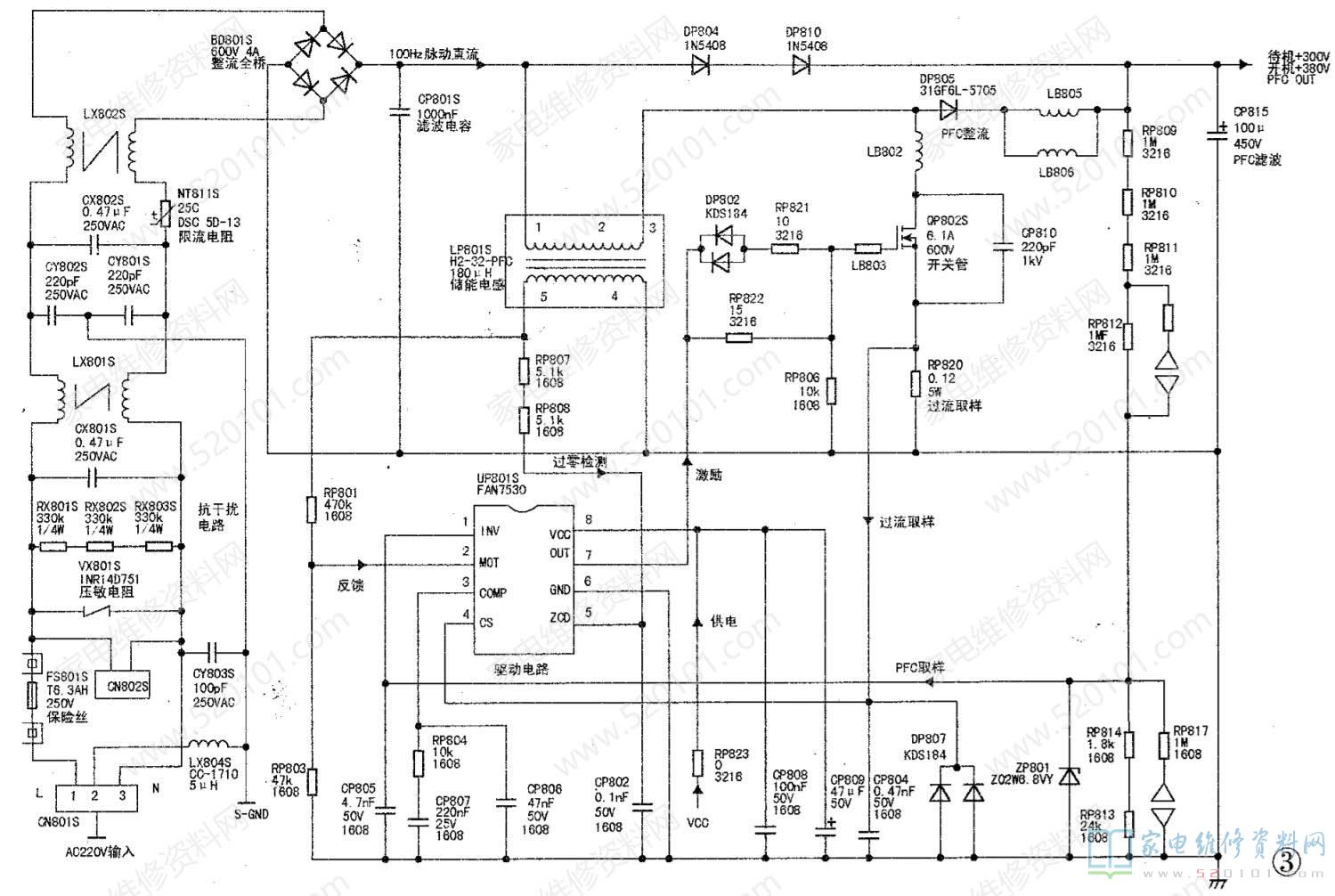

三星BN44-00260A电源+背光灯二合一板中的有源功率因数校正电路如图3所示,其中UP801S功率因数校正控制器采用FAN7530,与大功率场效应开关管QP802S和变压器储能电感LP801S、整流滤波电路DP805、CP815等外部元件,组成并联型PFC功率因数校正电路。遥控开机后启动工作,将市电整流滤波后产生的100Hz脉动300V电压校正,输出+380V的PFC电压,待机时PFC电路未启动,输出电压为+300V。

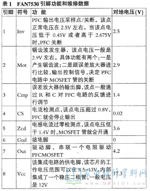

(1)FAN7530简介FAN7530是飞兆公司开发的PFC功率因数校正电路专用集成电路,该芯片的工作频率是变化的,本电源设定的最低工作频率是27kHzo FAN7530引脚功能和对地电压见表1。
AC220V市电电压经熔断器FS801S输入到电源板,先经由CX801S、LX801S、CY801S、CY802S、CX802S、LX802S组成的两级滤波电路滤除市电中的高频干扰脉冲,并防止电视机内部产生的脉冲污染市电电网后,再经BD801S全桥整流、CP801S滤波后,产生100Hz脉动电压,该电压送往PFC功率因数校正电路,经储能电感LP801S的一次绕组加到开关管QP802S的D极。
二次开机后,开关机控制电路为UP801S的⑧脚提供vCC供电,该电路启动工作, UP801S从⑦脚输出激励脉冲,推动QP802S工作于开关状态。QP802S 导通时,CP801S两端100Hz脉动电压流经LP801S的一次绕组、QP802S 的D-S极、RP820到地,在LP801S两端产生左正、右负的电动势,在LP801S中储能;QP802S截止时,LP801S通过自感产生左负、右正的电动势,该电动势通过DP8050、CP815构成导通回路,在CP815两端产生380V左右电压,为主电源和背光灯升压电路供电。这样,经过该电路的控制,将供电电压和电流校正为同相位,提高功率因数,减少污染,并将供电电压B+提升到380V,为主开关电源和背光灯升压输出电路MOS开关管供电。
(3)稳压控制过程
稳压控制电路由取样电阻和FAN7530(UP801S)等元器件构成。当市电升高等原因引起PFC电路输出电压升高后,CP815两端升高的电压通过RP809~RP812与RP813、RP814、PR817分压后获取的PFC取样电压,为UP801S的①脚提供的取样电压升高,经它内部的误差放大器放大后,使IUP801S的⑦脚输出的激励脉冲的占空比减小,开关管QP802S导通时间缩短,LP801S存储能量减小,输出电压下降到设置值。反之,稳压控制过程相反。
(4)过流保护电路
UP801S的④脚为电流检测输入端,对MOSFET开关管QP802S的源极电阻RP820两端电压进行检测。RP820 两端的电压降反映了PFC电路电流的大小,当MOSFET开关管QP802S电流过大时,R1P820两端的电压降随之增大,UP801S的④脚电压超过0.8V, PFC就会停止输出。

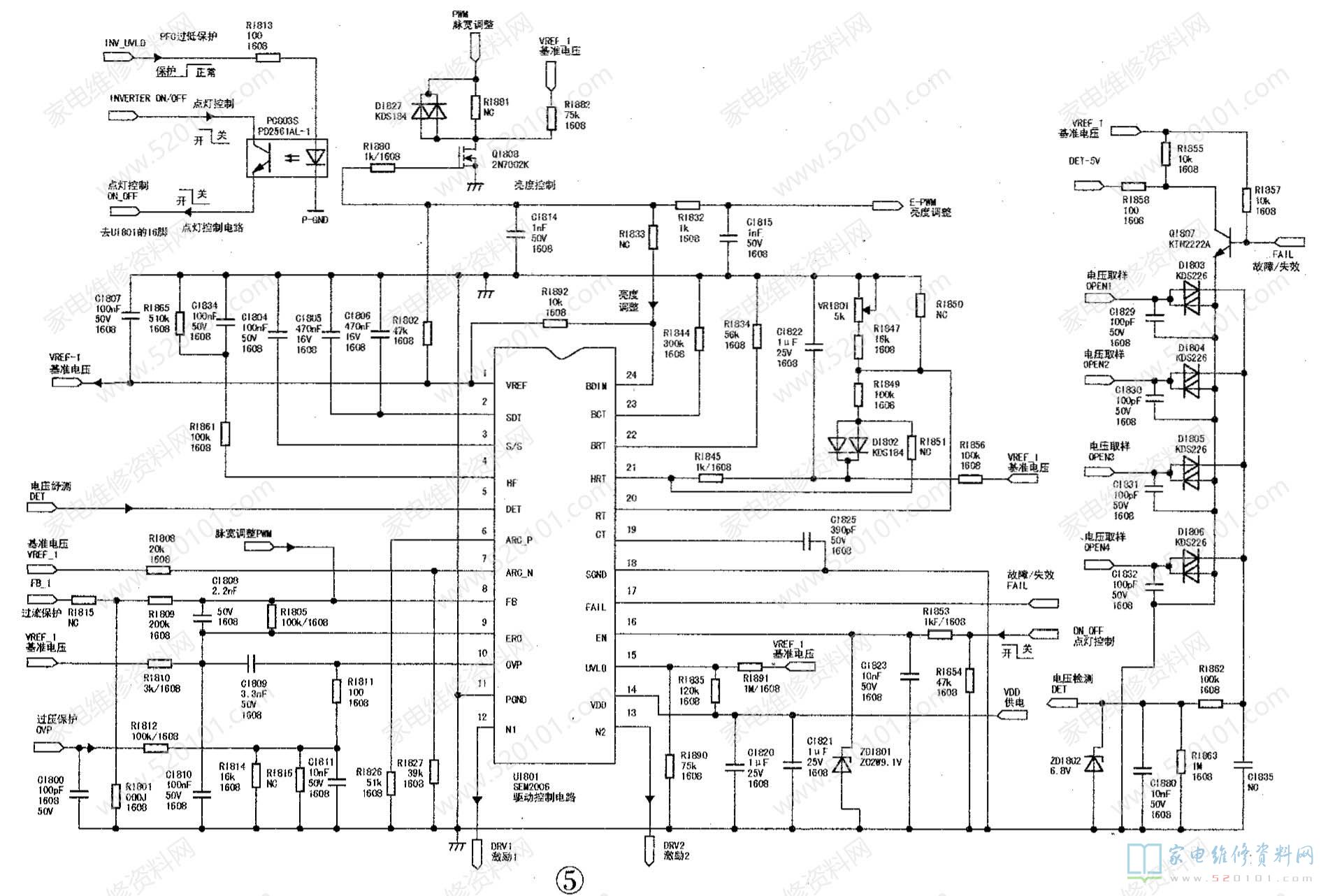

三星BN44-00260A电源+背光灯二合一板背 光灯部分主要由振荡与控制电路SEM2006(UI801)、激励推动电路QI801~QI806、推动变压器DT801S与升压输出电路开关管QI820、QI821、升压变压器TI801S、TI802S三大部分组成。
1.振荡控制电路
三星BN44-00260A电源+背光灯二合一板背光灯振荡与控制电路见图5所示。主要由振荡与控制电路SEM2006( UI801 )为核心组成。
(1)SEM2006简介SEM2006是背光灯专用振荡与控制电路,内含振荡器、驱动电路、电流检测和电压检测电路,亮度调整电路,点灯控制电路等。SEM2006 引脚功能见表3所示。
电源部分次级输出的13V电源直接为推动电路供电,同时经RI803//RI804降压后产生的VDD电压为背光灯振荡与控制电路UI801供电,PFC电路输出的380V电压为升压输出电路QI820、QI821供电。开机后,主电路控制系统通过连接器CNM802的23脚向背光灯电路送去逆变信号ON/OFF点灯高电平,经光耦PC803S控制后,送到UI801的16脚,背光灯电路启动工作,UI801从12、13脚输出DRV1和DRV2激励脉冲。

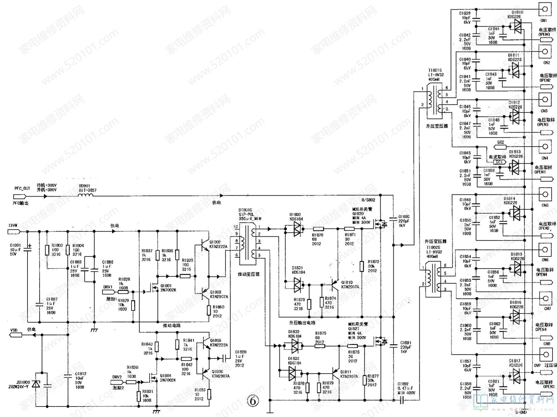

推动与升压输出电路见图6所示。UI801 从12、13脚输出DRV1和DRV2激励脉冲经推动电路QI801~QI806放大后,通过推动变压器DT801S输出激励脉冲,激励半桥式输出电路QI820、QI821轮流导通截止,其脉冲电流在升压变压器TI801S、TI802S中产生感应电压,通过互感作用,在次级高压绕组产生接近于正弦波的交流高压,经高压连接器去点亮液晶显示屏内部的背光灯管。

A393F内部是双运放,在该电路中作为比较器使用,②脚、⑥脚分别是两个比较器的反相输入端,通过UB801钳位于2.5V,为UB802的⑥脚和②脚提供基准电压;UB802的③脚、⑤脚正相输入端通过对PFC电压取样, PFC电压正常工作时实测为375V、UB802的③脚为2.15V、⑤脚为3.15V,③脚电压低于②脚则①脚输出低电平、⑤脚电压高于⑥脚则⑦脚输出高电平。①脚低电平不会使模拟晶闸管QB803.QB802动作,开关机vCC控制电路正常工作,PFC电路正常工作;⑦脚高电平使点灯控制光耦PC803S导通,为背光灯电路SEM2006的⑥脚送去高电平点灯控制电压,背光电路工作。
当PFC电压低到一定程度时,UB802的⑤脚电压会低于⑥脚电压,⑦脚输出低电平点灯控制光耦PC803S截止,背光驱动控制电路SEM2006的16脚失去高电平点灯使能信号,背光电路不工作;当PFC电压异常升高到一定程度时,UB802的③脚电压会高于②脚电压,①脚输出高电平,使模拟晶闸管电路QB803和QB802相继导通,将QB801基极电位拉低,QB801截止,PFC电路失去vCC供电停止工作,由于QB803和QB802接成可控硅形式有自锁功能。所以需断电才能解除保护。
(2)过压保护电路
过压保护电路由SEM2006的⑤、10脚内外电路完成。升压变压器TI8001S、T18002S次级输出的高频高压,经电容器分压后,一是通过电容器输出得到OPEN1~OPEN4取样电压,经DI803、DI806整流后产生DET电压,送到SEM2006的⑥脚,对背光灯输出电压进行监测和调整;二是经二极管整流,产生oVP过压保护取样电压,送到SEM2006的10脚。当输出电压异常时,SEM2006内部保护电路启动,停止输出激励脉冲。
