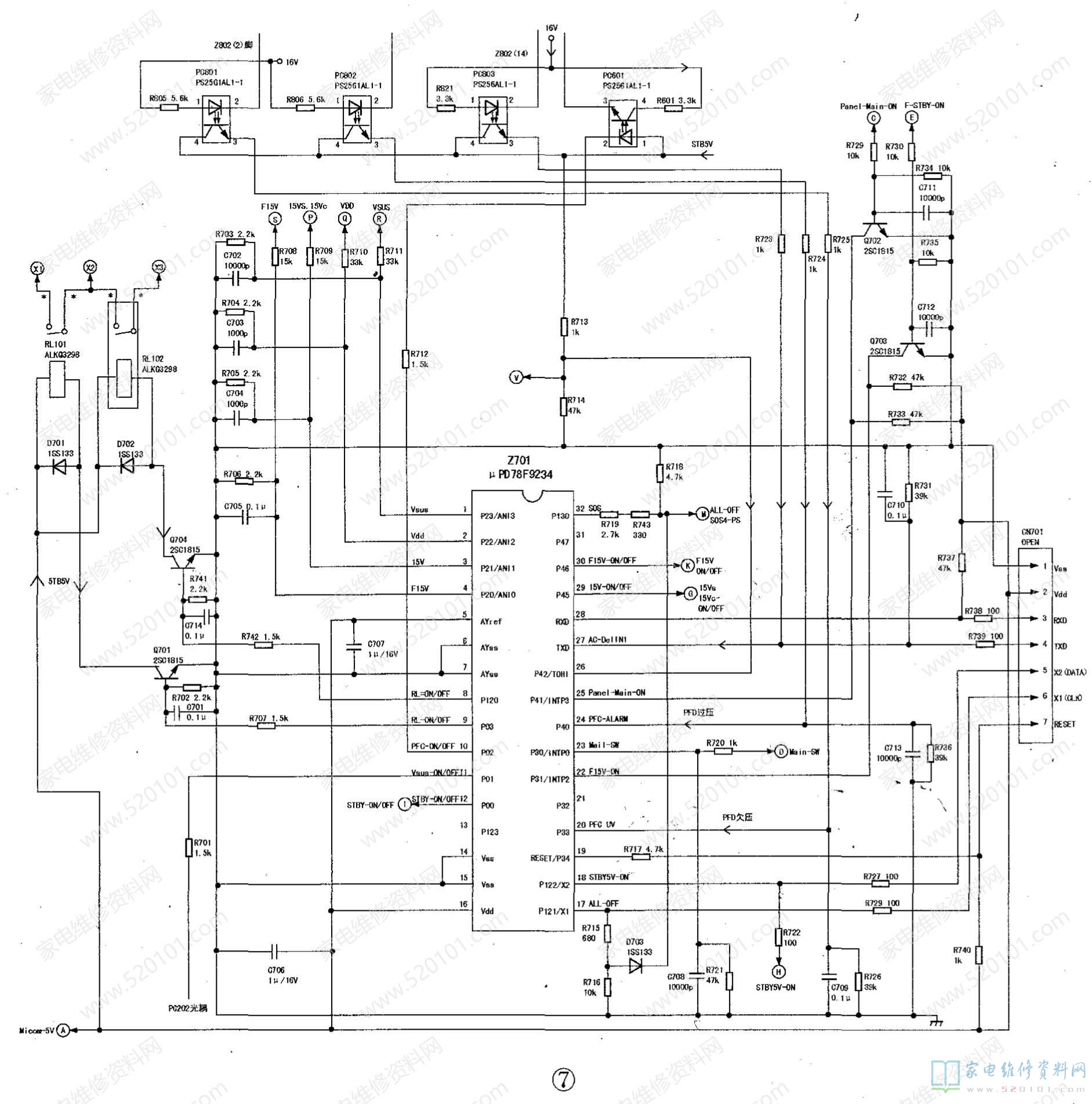

电源板微处理器电路:电源板微处理器的位号是Z701 ,型号是uPD78F9234,8位单片微控制器,见图7。
以下是把P板从整机上拆下来,设置成P板单独通电状态:插座P34外接一个开关代替整机面板上的电源开关,P6的①脚PANEL-MAIN-ON(屏主开)与⑥脚STB5V输出端间接1k电阻,P6的⑥脚与⑦脚F-STBY-ON间接1k电阻,这就给P板送来了开机指令,在插座P2的VSUS输出插座接一只100W灯泡作为负载,接上交流220V电源,P板就可以正常工作了,此时灯泡应当点亮。Z701各脚功能介绍:①脚:VSUS电压检测输入端。P板输出的VSUS电压经过分压取样电路R249~R252、R703,得到2.5V的取样电压加到①脚,CPU据此判断vSUS电压输出正常。否则,CPU会立即进入保护关机程序,防止故障扩大,同时CPU从32脚输出P板sos保护信号,经插座P5④脚加到主板上的CPU输入端,让面板.上的电源红灯闪4次,通知用户和检修人员故障在电源板。
②脚:VDA 电压检测输入端。在P板的VDA (即VDD)电压输出端,接有一个VDA输出电压取样电路,取样电压加到该脚正常值是1.6V。此脚电压异常,也是从cPU 32脚输出P板sos保护信号,加到主板上的CPU输入端,让面板上的电源红灯闪4次,通知用户和检修人员故障在电源板。
③脚:P板15V电压检测输入端。在P板15VS电压输出端接有一个分压取样电路,加到该脚的电压是2V。该脚电压异常,CPU保护电路启动,CPU立即进入保护关机程序,防止故障扩大,同时CPU从32脚输出P板sos保护信号,加到主板上的cPU输入端,让面板上的电源红灯闪4次,通知用户和检修人员故障在电源板。
④脚:F15V 电压检测输入端。在F15V电压输出端接有取样电路,F15V输出正常时,取样电压2V加在该脚上。电源管理CPU会在接通开关电源瞬间,快速扫描④脚电平,当该脚电平消失、无正常电压值时,说明F15V输出电压不正常,CPU会立即进入保护关机程序,保护面板上的电源红灯闪4次,通知用户和检修人员故障在电源板。
⑤脚:供电脚,待机电源电路的STB5V为该脚供电。只要电视机接上22)V市电,该脚就有5V电源,不受面板.上电源开关的控制。
⑥、⑦脚:接地。
⑧脚:220V桥式整流输入继电器控制。当⑧脚输出高电平5V时,Q704导通,电源继电器RL102吸合,图7中的X2-X3触点接通,220V市电经浪涌电阻R104限制开机浪涌电流后,加到整流桥RC101、RC102的交流输入端,整流后的直流电压为PFC电路供电。
⑨脚: 开机R104浪涌电流限制继电器控制端。当⑨脚输出高电平5V时,Q701导通,继电器RI101吸合,图7中的X1-X2点间闭合把R104短路,220V电源直接加到整流桥输入端,防止在R104上一直产生功率消耗。在开机瞬间,RL101立刻吸合,把220V加到整流桥RC101、RC102上整流为PFC电路供电,而RL101延迟1s吸合,为的是在开机瞬间减小开机浪涌电流。
10脚:PFC电路接通控制。当①脚输出oV时,加到取样电压加到①脚,CPU据此判断vSUS电压输出正常。否则,CPU会立即进入保护关机程序,防止故障扩大,同时CPU从32脚输出P板sos保护信号,经插座P5④脚加到主板上的CPU输入端,让面板.上的电源红灯闪4次,通知用户和检修人员故障在电源板。
⑥、⑦脚:接地。
10脚:PFC电路接通控制。当10脚输出0V时,加到PC601的②脚(光耦内发光管的负极),光敏管导通,③脚输出高电平。该高电平一方面让Q601导通,把待机电源产生的16V电压加到Z601 16脚,让PFC电路开始振荡工作;另一方面加到Z802的11脚,13脚输出高电平让Z601内的稳压误差放大器开始工作。
11脚:VSUS 电源接通指令。当11脚输出低电平0V时,加到PC202的②脚(发光管的负极),光敏管导通,③脚输出高电平加到Q201的基极,Q201导通,把待机电源产生的16V电源电压加到VSUS开关电源振荡块Z201的②脚,VSUS开关电源开始工作(见图5)。
12脚:P 板STB5V输出控制。当12脚输出0V时,加到STB5V输出开关管Q451的G极,将待机电源产生的5V通过Q451输出STB5V电压到主板。
13脚:空脚。
14、15脚:接地脚。
16脚:接来自待机电源的5V电压。
17脚:输出低电平0V,加到主板CPU,通知主板CPU:P板CPU已开始工作。
18脚;正常工作时输出0V去主板,通知主板内的扫描电路开始工作。
19脚:复位端,正常工作时5V。
20脚:PFC欠压检测输入端。正常工作时4.9V。
21脚:空脚。
22脚:主板来的F15V接通指令从22脚输入Z701。主板送来的F15Y接通高电平指令经P6插座的⑦脚进入P板,加到Q703的b极,该管导通,c极拉低为0V加到z701的22脚,经Z701内部比较运算后从30脚输出5V高电平指令加到Q352的b极,该管导通,c极电压为0V,加到F15V输出开关管的G极,从D极输出F15V电源电压。
23脚:待机电源产生的常有 5V电压,在按面板上的电源开关时,该脚有5V电压出现,经Z701内部运算后,从Z701的12脚输出STB5V接通指令低电平,加到STB5V输出开关管Q451的G极,Q451从D极输出STB5V,为主板内的CPU供电。
24脚: PFC输出过压检测输入端,正常工作时该脚电压为0V。
25脚:来自主板的屏幕启动供屏扫描电路板工作的VSUS电压的启动指令高电平,自P6的①脚进入P板,加到P板内Q702的b极,该管导通,c极变为0V,加到Z701的25脚,经N701识别后运算从11脚输出VsUs电压接通指令,开始输出vsus\VDA电压到sc板。
26脚:15VC过流检测输入端,正常工作时为5V,前面已有讲解。
27脚 :AC检测输入端,前面已有讲解。正常工作时电压为5V,用于检测输入的22市电电压是否偏低。
28脚:用于 工厂调试Z701。正常工作时5V。
29脚:F15V 接通指令输出端,正常工作时输出5V高电平。前面已经讲解。
30脚:15VS 接通输出指令,正常工作时输出5V高电平。前面已经讲解。
31脚:空,0V。
32脚:P板故障指示输出端,经P6的④脚输出到主板,通知主板CPU:P板发生故障,让主板CPU进入关机保护,面板红灯闪4次。

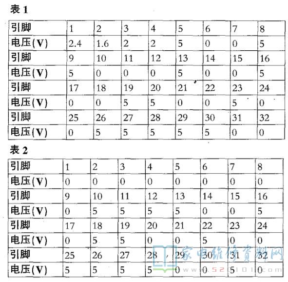

P板微处理器Z701在P板单独通电时,其开机状态下各脚电压见表1。
