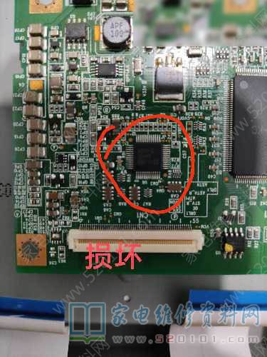

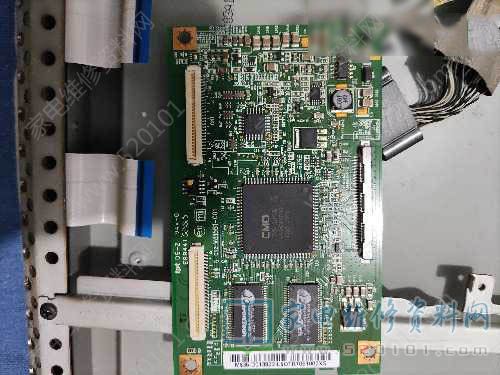

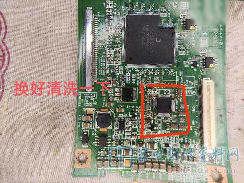

三星LA32R81B液晶电视图像发白鬼脸的故障维修
2024-02-28
作者:乐在学习中
1354
接修一台三星LA32R81B液晶电视,故障表现为开机图像发白鬼脸像照片的底版,拆开一看奇美屏,这是奇美屏的通病。是逻辑板上伽玛校正芯片AS15坏了,查看一下是AS15-G,上电再确认一下AS15-G,手摸此块烫手果然如此。手里没有AS15-G用常备的AS15-F替换AS15-G,开机故障排除。
