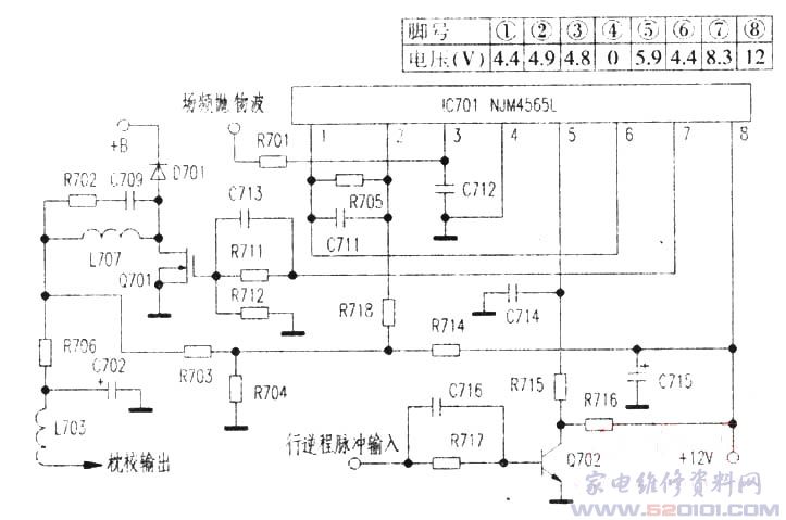

从故障表现看是枕形校正电路、行幅稳定电路不良所致。其中由IC701(NJM4565L)运放与Q701场效应管等完成枕形校正任务,IC701运放与三极管Q702等完成行幅稳定任务,相关电路如附图所示。其工作原理是:场频抛物波从IC701③脚输入,经内部放大后从①脚输出,再送至⑥脚经内部二次放大后从⑦脚输出送至Q701放大,从而在C702电容上形成20Vp-p峰值下凹抛物波电压,然后送到行辅出电路调制行扫描电流,完成枕形校正目的。行幅稳定原理是不同幅度大小的行逆程脉冲由Q702倒相放大,R715、C714积分滤波后得到不同大小直流电压来控制行幅稳定。例如当行幅变宽时行逆程脉冲电压下降,IC701⑤脚电压下降,⑦脚输出电压下降,Q701输出直流电压上升使行幅变窄,从而使行幅保持稳定。经测量场效应管Q701各极电压发现漏极电压很低,正常值是25V左右,检查外围元件发现电阻R706开路,结果行扫描电流得不到场频抛物波的调制,因而行幅缩小并伴有枕形失真现象。更换R706后故障排除。实测运敬NJM4565L各脚正常工作电压见附表,供参考。
