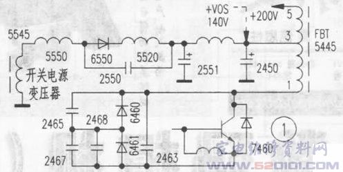

检修重点集中在+140V的负载电路,测绘出有关电路如图1所示,经查行输出管7460正常,阻尼二极管6460、6461均未损坏,逆程电容2465、2467、2468均无击穿漏电,怀疑行输出变压器5445击穿短路。由于该行变(型号BSC26-0201)较少见,购不到配件,正一筹莫展之际,无意中触摸到2463(220pF/12kV)瓷片电容,感觉异常烫手,观察其表面略微发黄,焊下后用MF50型万用表R×1k挡测正常,而用R×10k挡测近为0Ω,可见该电容存在软击穿故障。用两只470pF/2kV电容串联后将其更换,开机故障排除。
