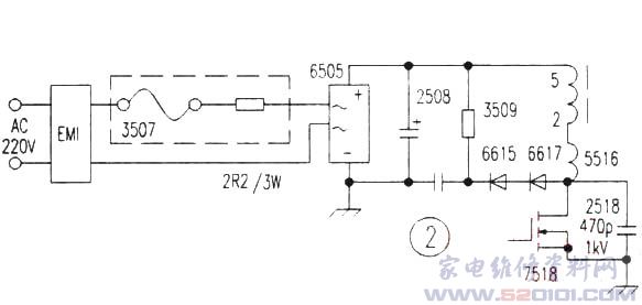

飞利浦25PT44[45]28/93R彩电开机呈三无,电源指示灯也不亮
2015-01-20
作者:中华维修整理
1617
经检查,保险丝已烧断,图2中3507开路,表明机内有严重短路故障。测图2中6615、6617正常,2508无击穿漏电现象,开关管7518未击穿。更换保险管后,为安全起见,在3507处串接220V/100W灯泡,开机灯泡极亮,机内冒烟,迅速关机,发现消峰电容2518已烧焦。将该电容换新后,开机灯泡一闪即灭,短路现象消失,将3507接入电路,开关电源各路输出电压均恢复正常,故障排除。
