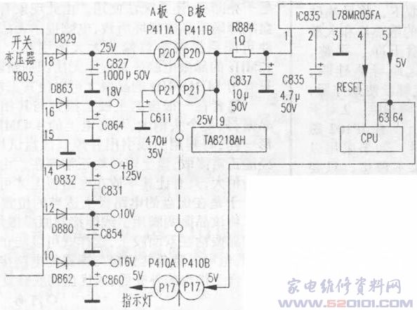

敲击线路板,指示灯时亮时灭,灯泡也随之时亮时灭。怀疑5V供电线路有虚焊处,当5V供电中断时CPU停止工作,开关电源呈侍机状态而呈三无(自动关机)。
该机是单电源供电,见附图。开关变压器T803 18脚输出脉冲,经D829整流、C827滤波输出25V直流电压,再经五端稳压块IC835得到复位电压(④脚输出延迟5V)和CPU供电5V(⑤脚输出)。呈三无故障时测IC835⑤、④脚电压为0V,再测①脚25V输入也是0V,最后查出T803 18脚开焊(有一圈裂纹,不易发觉),补好后故障排除。另外,该机还有一个通病,即常出现无伴音故障。拆下H008组件,将内部集战块各脚补焊一遍,故障即可排除。
