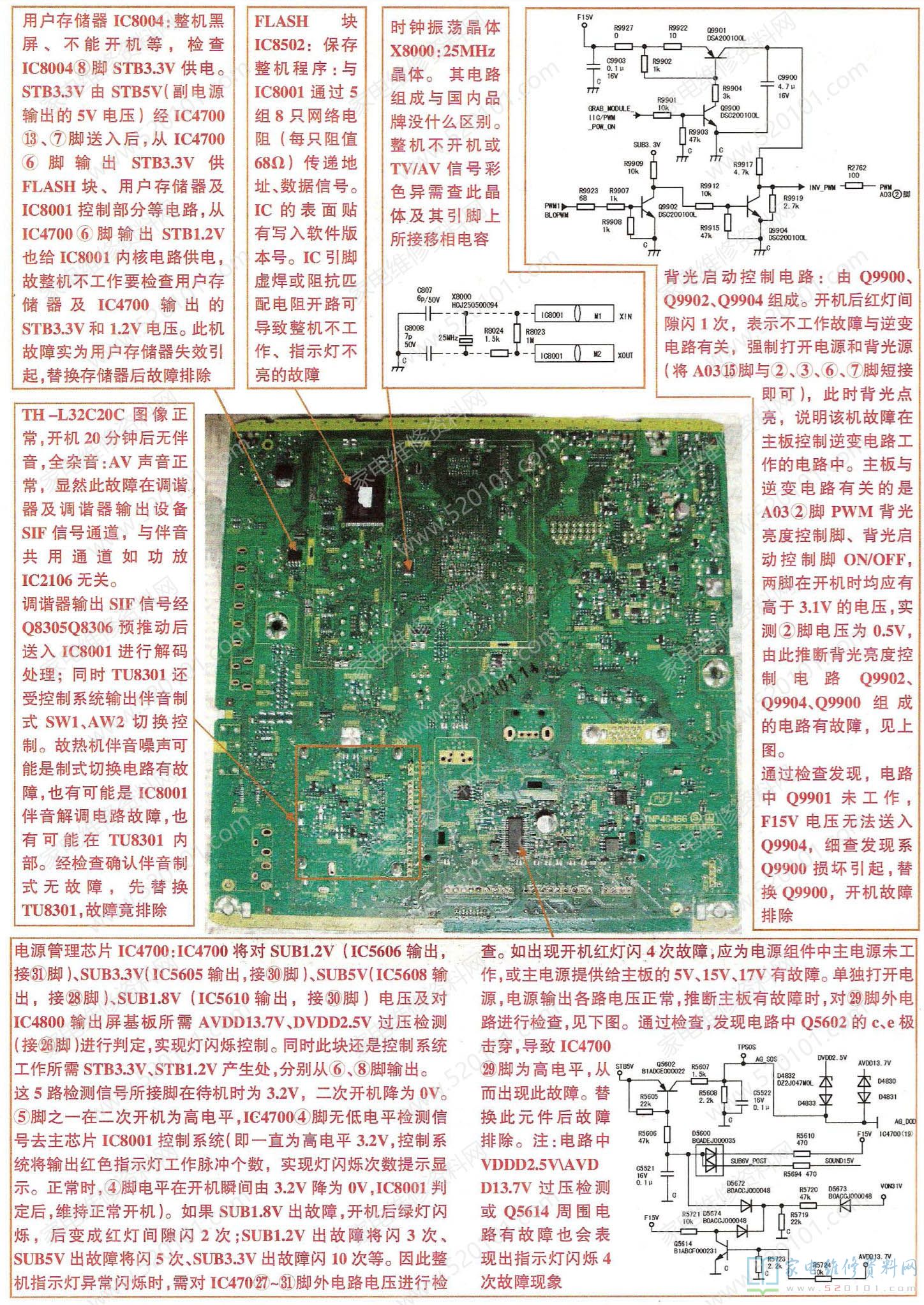

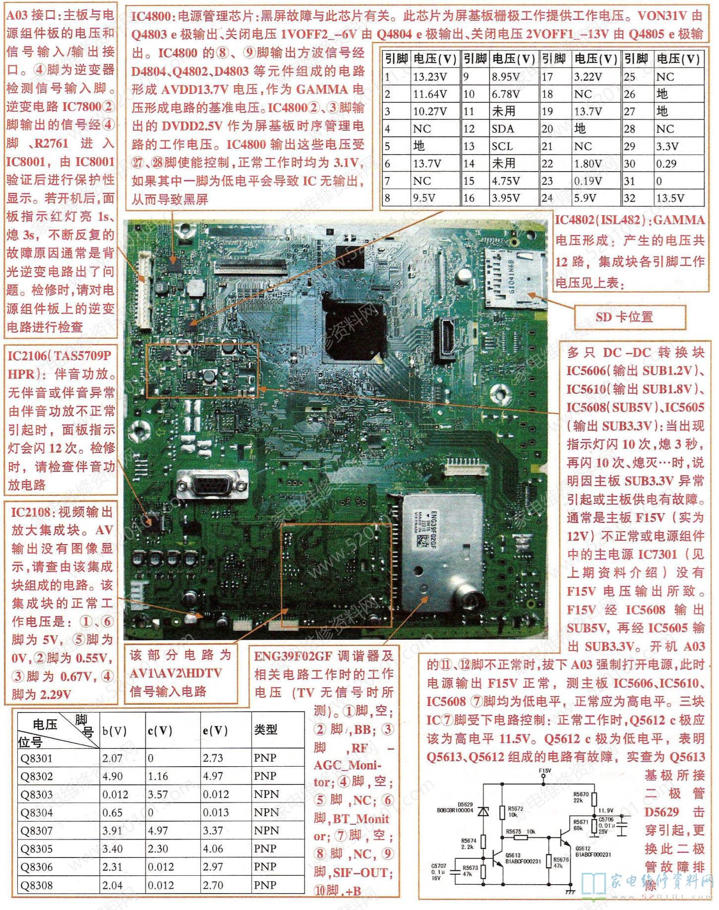

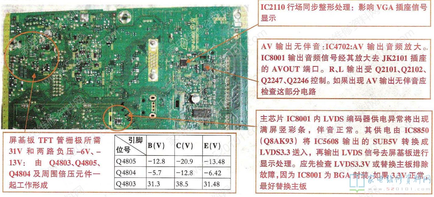

松下TH-L32C20C液晶电视主板维修图解
