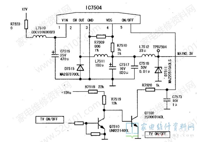

DG板的供电由插座DG2引入,是由PA板的插座PA2提供的。PA2的11、13脚,应当是主3.3V供电输出,但实际检测发现只有2.4V电压,PA板内的IC7504是主3.3V电源产生IC,这是一个DC-DC变换电路,把输入的12V变换成3.3V,其实就是一个小型的开关电源,输入的12V电压加到IC7504的输入端①脚(开关管的D极是IC的①脚,②脚是开关管的S极),⑤脚是开关电源开启的控制输入端,④脚外接的分压电阻用于设定开关电源的电压输出值,②脚外接的L7511是储能电感,D7515是开关电源的续流二极管,C7517是开关电源滤波电容(见图1)。
检修体会:刚开始看到此故障现象时,让人感觉这个故障无从下手。实际上,通过检测电源电压很容易找到故障部位。因此,在排除各种故障时,都应从检测电源、电压入手,只有电源电压正常之后,再往下检测其他电路:如时钟、复位、I2C总线、数据总线、地址总线、行场同步信号、视频信号通路等。
