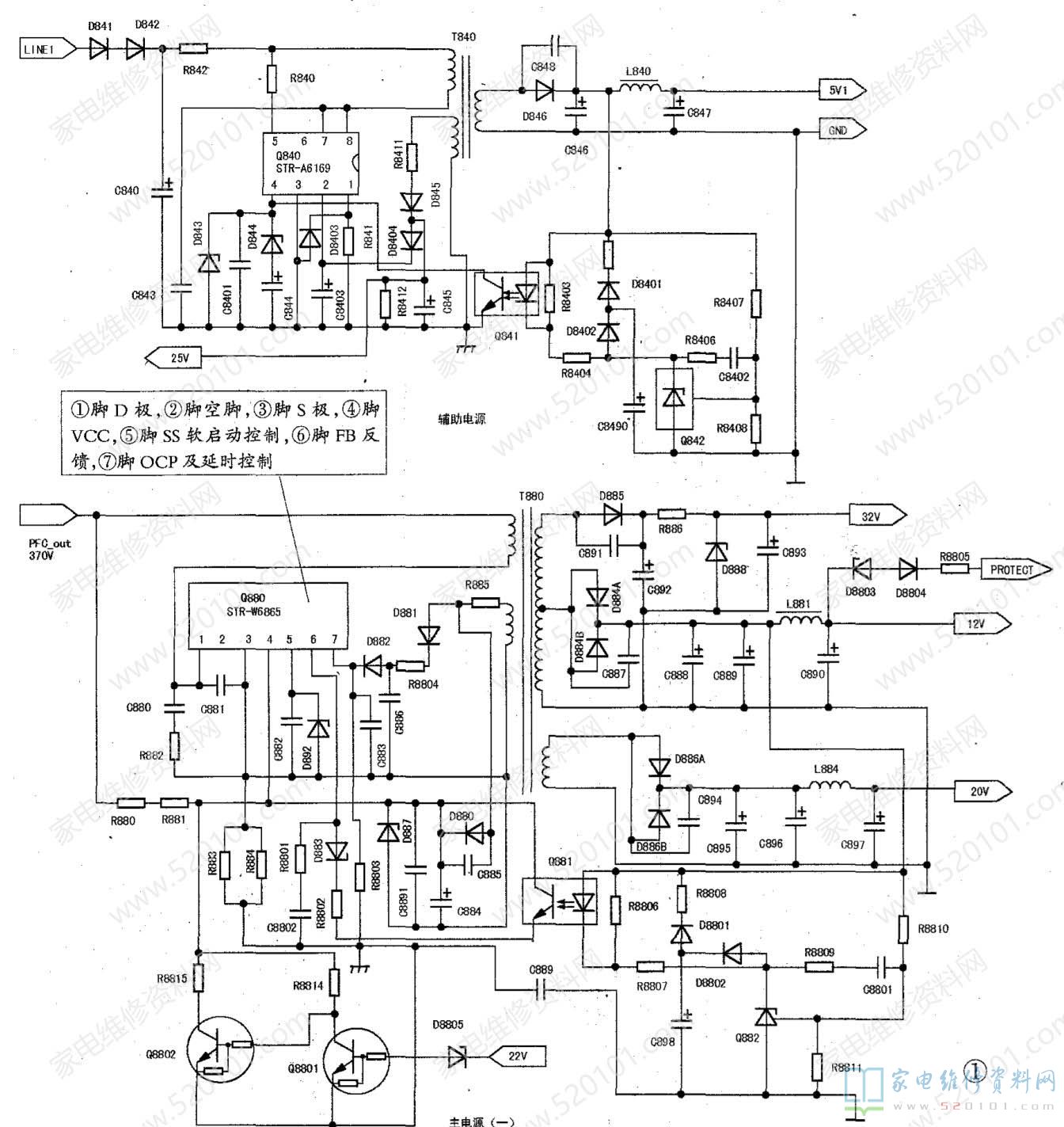

接修一台东芝42WL58C液晶电视,开机,听见内部有继电器连续吸合断开的声音,吸断几次后完全停止,电源指示灯不亮。测5V-1端5V电压正常,接收头电源脚3V左右,输出脚2V左右,按遥控器电源开关键,输出脚有反应,但整机不能开机,其他电源输出端均为0V。
根据原理图(有关电路见图1)分析,该机在开机后,辅助电源部分应该有正常的25V(热地)及5.1V(冷地)输出,实际测量此两路电源输出正常,并且只要开关处在ON的状态,无论继电器是否吸合均无影响,但主电源的12V、20V、32V等路的输出电压,只有在听到继电器吸合的过程中才有,在继电器停止动作后,输出电压也随之消失。根据主电源原理图分析,此时的主电源除了受辅助电源输出的(由25V经过稳压产生)22V控制外,应该是一个能够独立工作的开关稳压电源,而此时的22V正常,说明主电源本身存在问题。在检测外围分立元件无问题后,决定更换开关集成电路STR-W6765试验,结果更换该块后,整机工作正常,故障排除。
