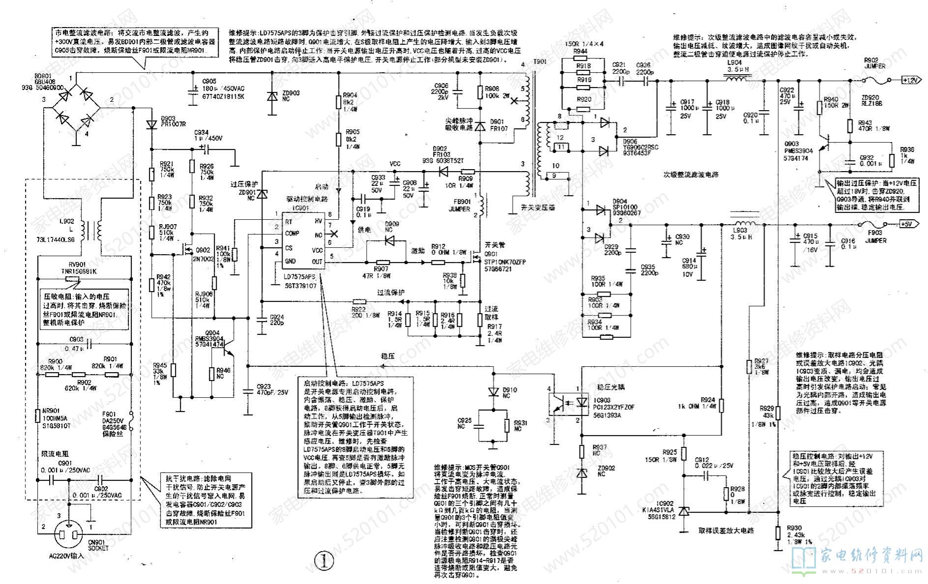

LG 19LG3000液晶电视采用的电源板工作原理速修图解见图1所示,驱动控制电路采用LD7575APS(IC901),配合大功率MOS开关管、开关变压器T901等组成开关电源电路,该电源板不设PFC功率因数校正电路,直接将市电整流滤波后的300V电压,转换为液晶电视机主板和逆变器板需要的12V、5V电压。该电源板不受开/关机电路的控制,接通市电电源后,开关电源即开始工作,为整机提供12V、5V电压,进入开机状态。

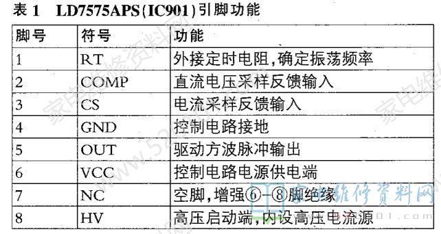

该开关电源在初级电路围绕LD7575ASP的内部保护功能,设计了过流保护和过压保护电路,保护电路启动时,开关电源停止工作。LD7575APS是开关电源专用振荡驱动控制电路,其引脚功能见表1所示。
维修经验:开关电源无电压输出时,先查市电整流滤波后的300V电压是否正常,无300V电压查保险丝F901是否烧断,如果烧断说明电源板存在严重短路故障,一是检查抗干扰电路的电容器c901、c902、C903是否击穿;二是查整流滤波电路-极管BD901或滤波电容c905是否击穿,三是查电源初级开关管Q901是否击穿。
300V供电正常,查IC901的⑧脚启动电压是否正常,⑥脚的VCC供电电压是否正常,二者供电正常,查⑤脚有无激励脉冲输出,无激励脉冲输出查IC901及其外部电路元件;有激励脉冲输出,查开关管Q901及其相关元件是否正常。
