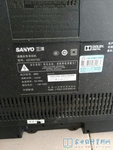

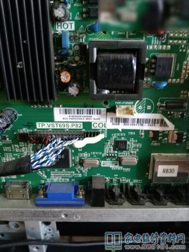

接修一台三洋42CE570D液晶电视,故障表现为通电红灯亮,键控摇控都无反应,正常时红灯变绿,拆机后12V,3.3V,5V都有且正常,怀疑数据有问题,但是刷机后还是不行。最后排查出uD2坏,在线测uD2输出为零伏,电阻档测为几欧,断开输出电感,测uD2输出端还是几欧,电感的另一端几百欧,从旧板上拆一只五脚贴片芯片上机测试一切正常。
uD2原装型号是A130,拆机的是A13F,上机后测输出为1.26V,不知道原配输出是多少伏,但开机后图声全正常,估计原输出也该是1.2V左右。
