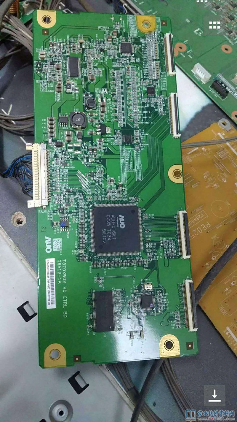

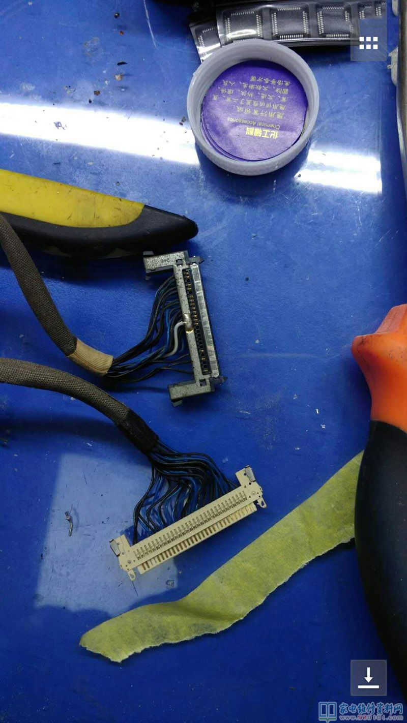

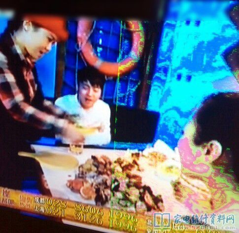

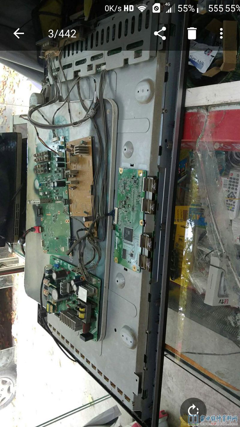

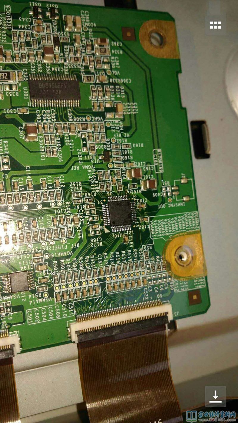

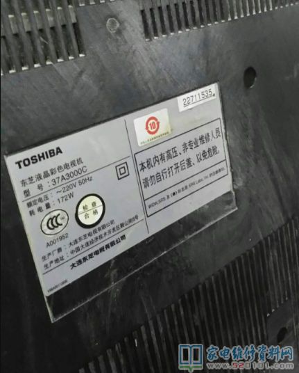

接修一台东芝37A3000C的老款液晶电视,故障现象为图像发暗有鬼影。首先看菜单字符,同样颜色不正常,由此推断问题在LVDS线、逻辑板及通往屏的排线,再就是最严重的屏坏。拆开后,酒精擦拭LVDS线头未见好,再清理屏排线和屏边板灰尘故障依旧。剩下逻辑板和屏了。

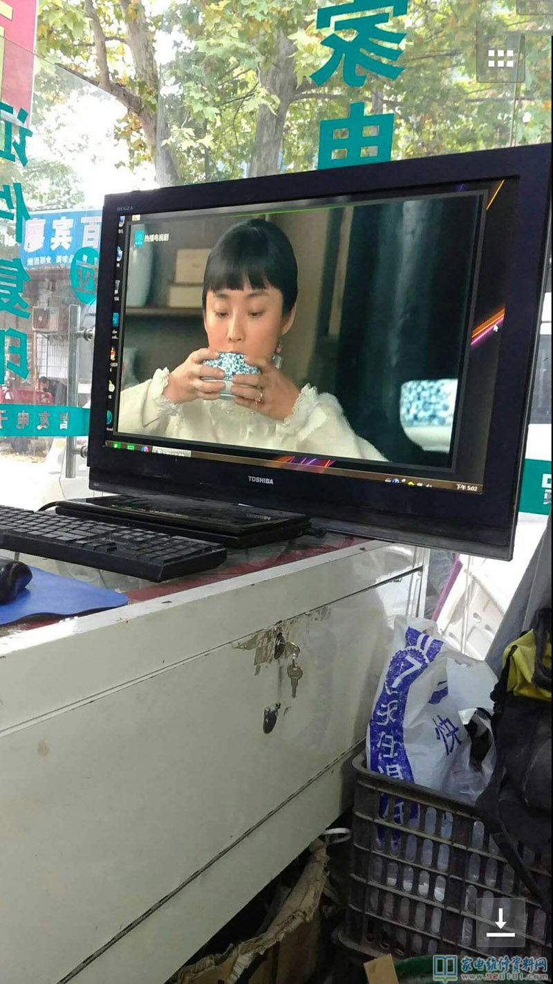

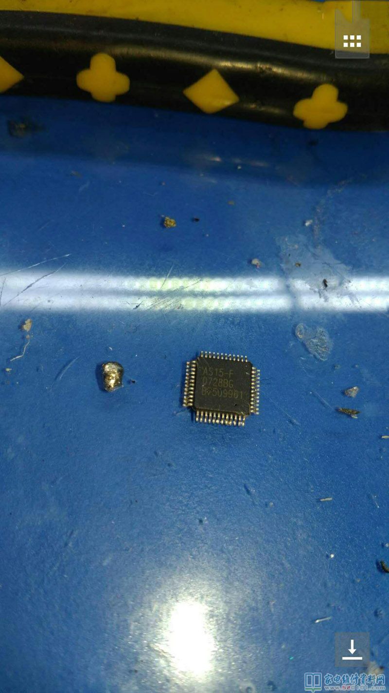

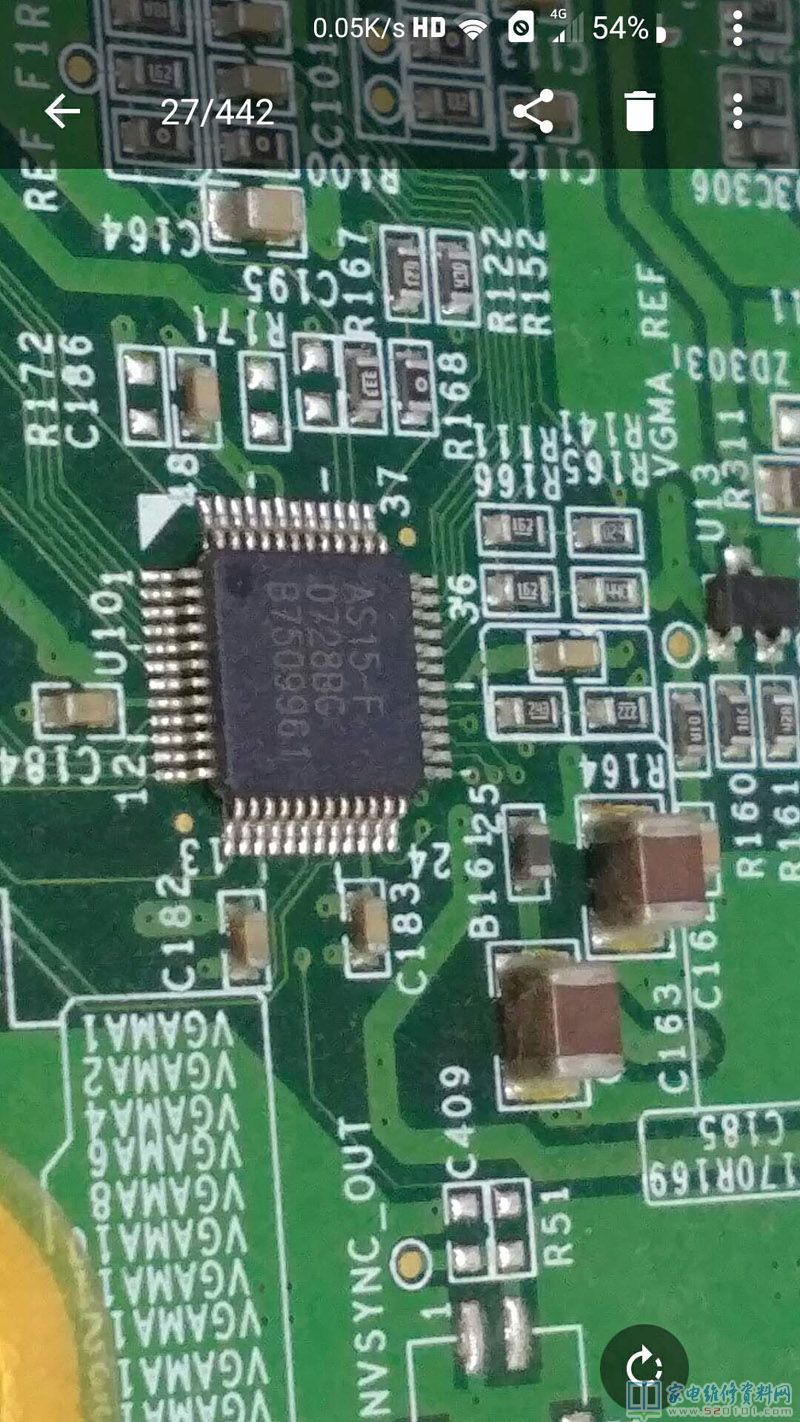

像这种伴音正常,图像不良:负像、图像泛白、缺少层次的故障,经常遇到逻辑板里面,图像亮度校正也叫伽玛校正芯片AS15不良的,有些手摸时会感到发烫、温度很高,而正常工作时这个芯片应当不热。决定先换它再说。换之试机图象正常,果然又是它坏。

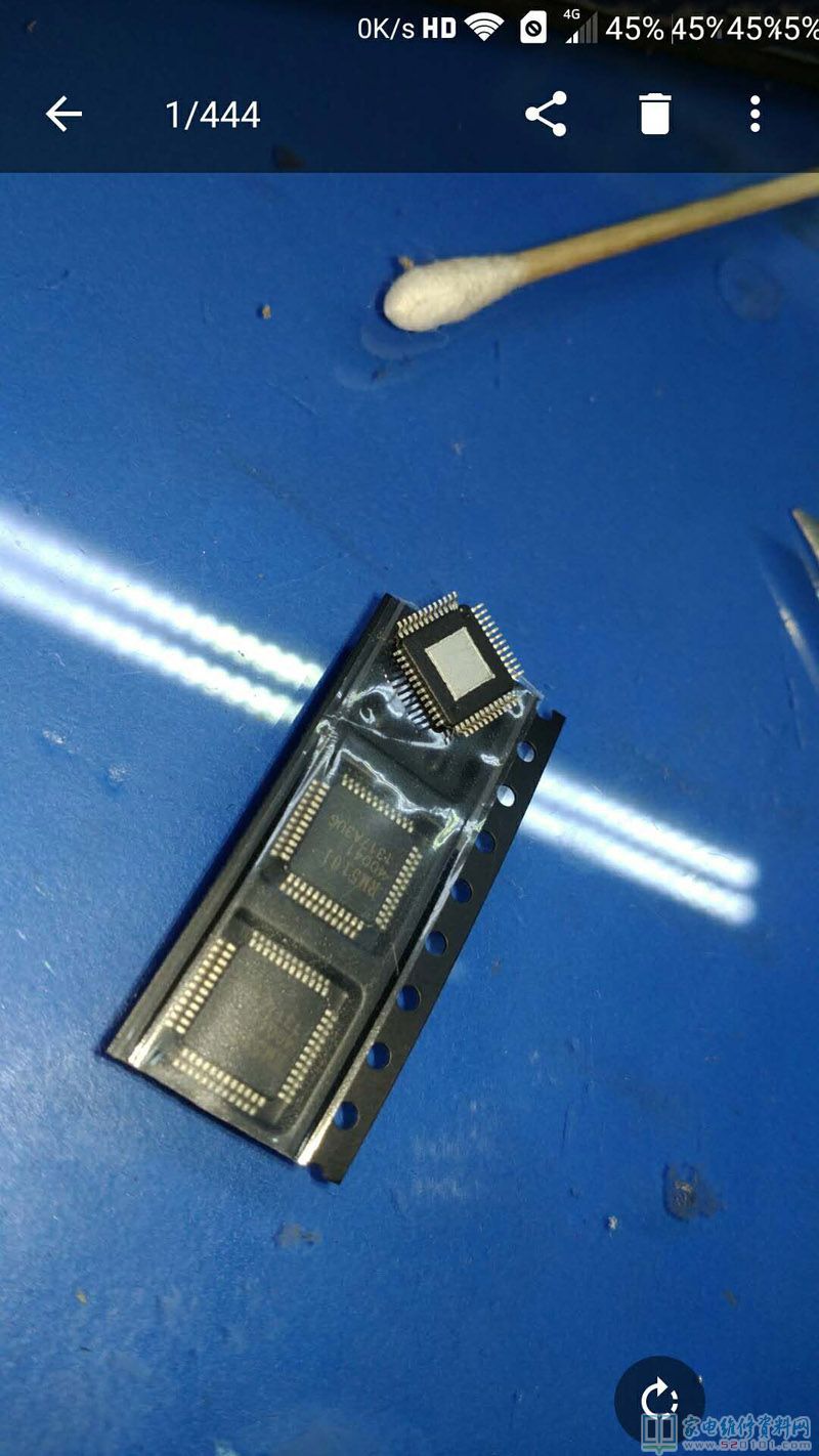

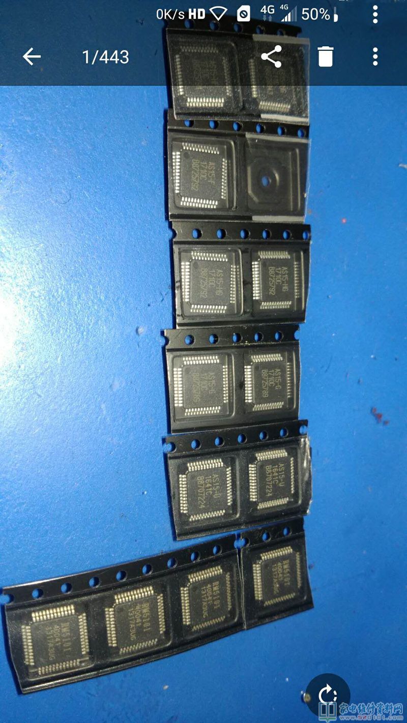

为什么这个芯片这么容易坏呢?上网查了一下,发现有很多同行都遇到过。还有很多同行说,他们从网上购买AS15,上机后芯片发热严重、图像仍不正常。这是因为网上销售的该型号芯片次品很多。经大量的维修实践发现,用RM5101代换AS15效果极好,RM5101底部带焊盘,散热可靠,性能优秀,可直接代换,但要视IC位置线路情况,或给加上绝缘片或焊刮开负极铜泊焊上。如此上机后没有温升,工作极其稳定。
网上查得资料:
AS15-F这个F代表"lead-free"制程,也就是"无铅制程"的意思,取“F”为代表.
AS15-G这个G代表"Green Package"制程,也就是"绿色封裝"的意思,取"G"为代表.
AS15-HF这个HF代表"lead-free+Exposed pad"制程,也就是"无铅制程加上底部一个焊盘",取"HF"为代表.
AS15表示这个IC里面共有15个运算放大器,其中14个供給GAMMA使用,另外一个供給VCOM使用.
AS15-F与AS15-G可以相互替代
本来AS15-HF型号的,是底部带焊盘的,但我网购回来的没有,难到资料有误?
