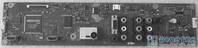

关于此类故障的几种可能性,本人进行了一些经验汇总,希望对大家有所帮助。1、较为多见的是f6502熔断,检测f6502后级对地电阻极小或者为0,基本以后面的几个贴片电容其中某个击穿为主。
2、也为常见,主板最右上角那里,就是屏线附近的一个dc-dc(双列8脚型号dk=808,常规型号是rt8259)下面的一个贴片稳压二极管损坏引起无电压输出,贴片二极管丝印是e9,实际型号是47v稳压管,这个稳压管不能代替,代替会引起dc-dc直接烧坏,只能在某宝买原型号。
3、极为罕见,本人只遇到过一次,MT5306主芯片损坏,唯一一次。
4.5v、3.3v、1.2v的对应dc-dc从没遇到过损坏。
