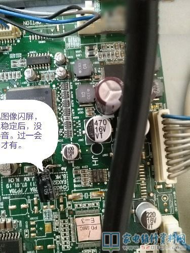

接修一台LG 32LC7R-TA液晶电视,故障表现是开机慢,闪屏,无伴音,刚开始是闪屏,无伴音,放一会就好了。此故障是主扳3.3v滤波电容坏导致的,属于通病故障。
