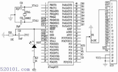

• HY-240128M-201液晶显示模块及其应用
    摘要:本文首先从应用角度阐述了基于T6963C控制器的HY-240128M-201图形点阵式液晶显示模块(LCM)的组成和工作原理,然后给出了用单片机对模块进行控制的硬件电路和软件编程方法,最后介绍了调试图形点阵式LCM时的相关注意事项。 引言 &nbs...
