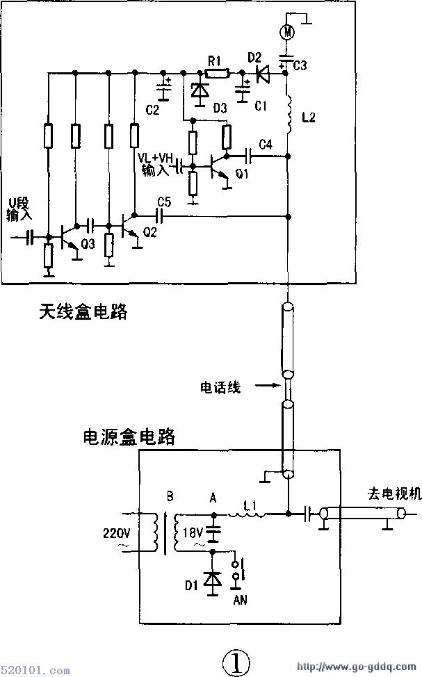

为了判断故障是由天线引起,还是电视机工作不正常所致,让主人另找来一台电视机一试,故障现象完全一样,说明故障是由天线引起。将室外天线杆放倒,给天线通电后 进行检查(见图1),发现C1、C2的正极电压为0V,而D2的正极电压竟然是负电压(正常应为正电压)。后来发现电缆线竟然有约3m是电话线,正是这段电话线将引线接反了。经询问主人得知:刚买来天线时,由于电缆不够长,于是把它从中剪断,用电话线连接,收视效果很好,一切正常。最近因装修房屋,电缆线重新接了一次后,就出现了上述怪病。原来用户第一次用电话线加长,碰巧将线头接对了,天线工作正常,收视效果很好。重接线头时,恰好接反了,产生了上述怪病,而主人怀疑电视机或者天线出了毛病。将接头解开,重新搭配后接好,立起天线杆,试机,图像清晰,伴音悦耳,怪病消失。
天线引线接反会产生图像雪花噪波点大、噪声大,为什么按天线转向钮时图声却正常,一旦松手又故障如初呢?这得从该天线的工作原理说起。
当天线正常通电时有两种情况:第一种,不按转向钮AN。电源盒中的电源变压器B的次级输出交流18V电压,经D1半波整流后,产生的直流电压由引线送往天线盒电路。该电路一路因C3的隔直流通交流作用,所以交流电机M不转;另一路因D2的正极所加直流电压为正值,所以D2导通,则C1两端产生约20V的直流电压,经R1、D3组成的12V稳压电路,在c2正端产生12v直流电压,供信号放大器Q1、Q2、Q3使用。放大后的电视信号由电容c4、c5耦合,再由电缆送回到天线电源盒电路,供电视机使用。第二种,按天线转向钮AN。D1被AN短路,此时通过电缆线给天线头电路提供的是交流18V电压。交流18v电压一路通过C3加到交流电机M两端,使电机转动;另一路经D2半波整流,在c1正端产生约20V直流电压,则c2正端有12V电压,放大器Q1、Q2、Q3也正常工作。
当引线接反时,也有两种情况。第一种,不按天线转向钮AN。电源盒电路变压器次级产生的交流18V电压,经D1半波整流后,图中A点为正电压,由电缆线送往天线盒电路。由于引线接反,此时加在D2正极的直流电压为负值,所以D2截止,c1、C2的正极电压为0V,放大器Q1、Q2、Q3得不到电压而无法工作,只有很弱的感应信号进入电视机,所以电视机出现了雪花点大、伴音有杂音的故障现象。第二种,按天线转向钮AN。天线盒电路中D1被AN短路,此时电缆线送往天线盒电路的是交流18V电压,一路通过C3使电机M转动,另一路经D2半波整流,使C1正端有20V直流电压,则C2正端有12V电压,放大器Q1、Q2、Q3工作正常,有电视信号进入电视机,所以图声正常。一旦松手,12V电压就消失,放大器Q1、Q2、Q3就又不能工作,从而出现了上述怪病。 [Page]
