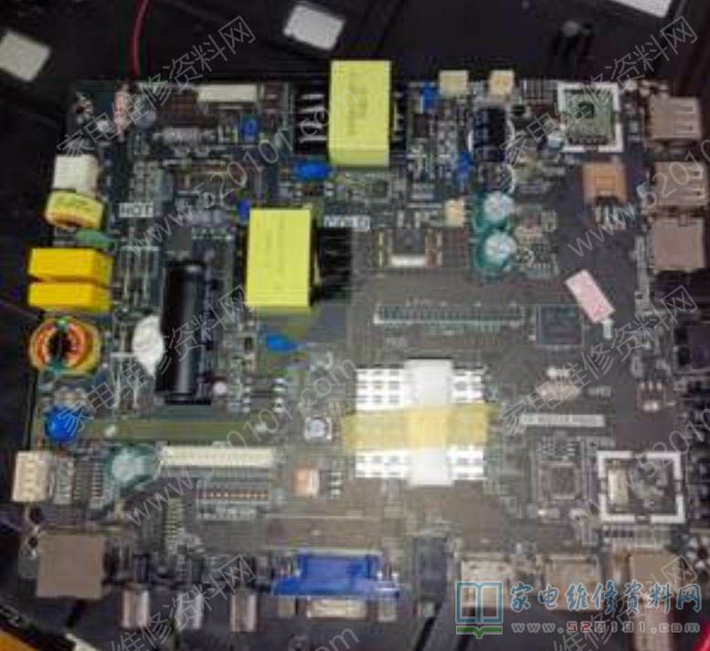

分享给大家一个通用板的背光测试方法,先拔掉背光线,然后用表量着主板上背光插座的正负两个脚,然后电视再通电开机,看万用表上电压值会不会升高,然后慢慢下降,如果会升压,那很大几率灯条损坏,排除此灯条故障即可。
本人今天这台42寸液晶电视,故障事就是有声音黑屏。主板开机时电压下降到0V,以为主板坏了,换了新的还是一样开机有150多V,结果打开背光发现有一个根线脱了,焊好就亮了。
