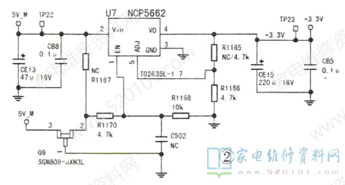

U7为3.3V稳压器,见图2。开关电源输出的+5VSB电压,经电阻R120(0.4792 )加到U7②脚,稳压后从④脚输出3.3V电压,然后分为多路,一路直接输往稳压器U8③脚,作为该稳压器的输入电压;一路直接加在用户存储器U14、程序存储器U19上,作为用户存储器和程序存储器的工作电压;还有一路经电感FB20)、 FB36、FB37、FB38、FB46、FB51、FB50、FB49、FB48. FB47、FB39、FB40后,分别加在主芯片U34( MT8222) 46、12、24、37、195、13、32、93、216、214、17、36脚,作为主芯片内部部分模块电路的工作电压。

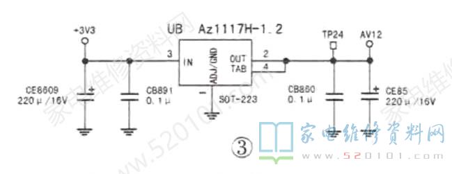

U8为1.2V稳压器,见图3。3.3V稳压器U7输出的+3.3V从U8③脚输入,稳压后从②脚输出1.2V电压,然后经电感FB19、FB24、FB25、FB34、FB33, FB32、FB31、FB30、FB35、FB41,分别加到主芯片U34( MT8222)27、28、31、30、29、100、160、193、236、256、85、255脚,作为主芯片内部部分模块电路的工作电压。
从电路结构和稳压电路 工作时序上看,U3、U7、U8在电源开关接通后就应当有电压输出。而U8又只有在U7工作正常的情况下才有电压输出。因此,我建议朋友在对U3、U7、U8组成的稳压电路进行检查时,首先检查U7组成的电路。朋友按照我的建议检查时,发现稳压器U7无3.3V电压输出,便问我是不是U7坏了,或U7的电压输出端存在滤波电容漏电或击穿短路故障。我问他稳压器U7表面温度高不高,朋友说基本无温度,和常温差不多。我告诉他,没温度说明稳压器U7没有工作,在液晶电视中,稳压器内部开路的情况几乎不存在,U7没有工作的原因,可能是启动控制电路出了故障。告诉他U7①脚为启动控制脚,该脚外接了一只启动控制三极管Q9,正常时,Q9应当工作在导通状态,电阻R1170与Q9相连接处的电压应当接近5V。遂叫朋友检查Q9,朋友说Q9开路了,可手中无此型号的三极管代换。我建议朋友去掉三极管不装,在电路板R1167位置上装一只15k的电阻试一下。朋友按此建议对电路进行改动后通电试机,电视机二次开机正常,屏幕上出现了正常的图像。至此故障排除。
