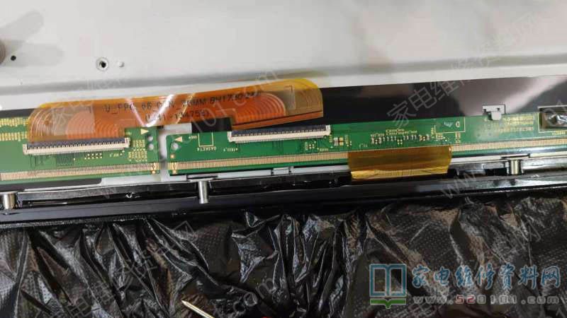

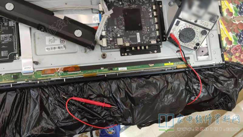

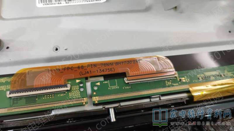

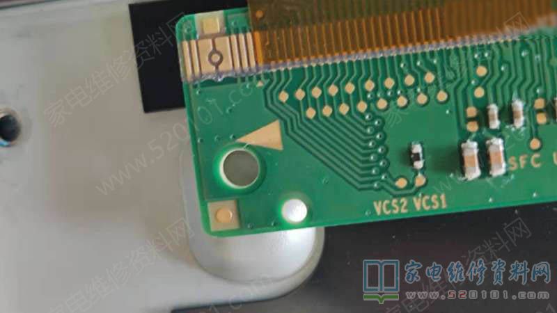

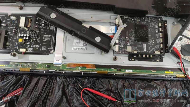

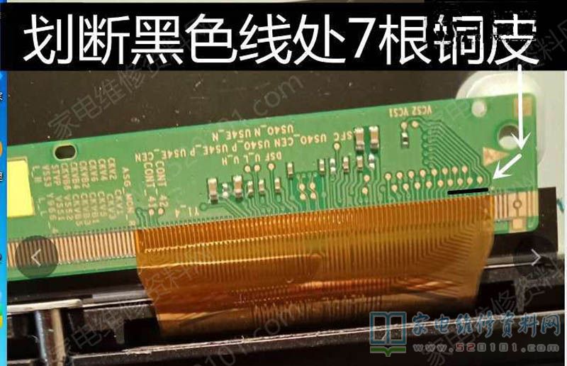

首先拆开后盖,断开右侧边板可以正常看右半屏,测量边板周边电容没有短路,后问几个维修电视师傅说Y轴短路了,按他的指导下,划断图中7条线,故障排除。修好后在蓝屏下可以看到几条竖干扰线,正常观看下看不出。
