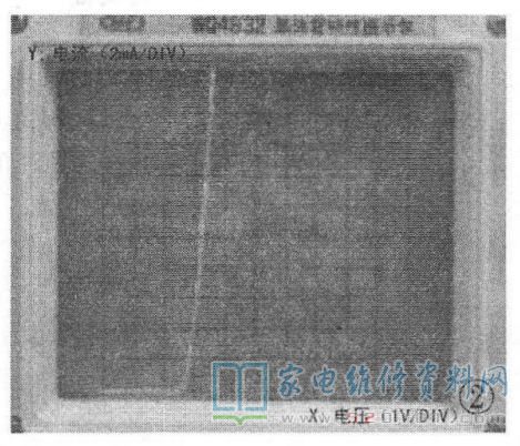

由于LED出厂前的检测及分类是基于一致的额定电流值,因而出售的LED在额定电流值附近区域的光学特性一致性很好, 但在距离额定电流值较远的区域,即使用相同的驱动电流,LED之间的光学特性也会出现较大差别。当需要较低亮度时,若采用直接减少流过LED的电流的方法(模拟调光),则LED之间的亮度就可能存在很大的差异,比如:用5mA的电流驱动两只额定值为20mA的LED,虽总体亮度减小了,但两只LED之间的亮度差异却增加了许多。

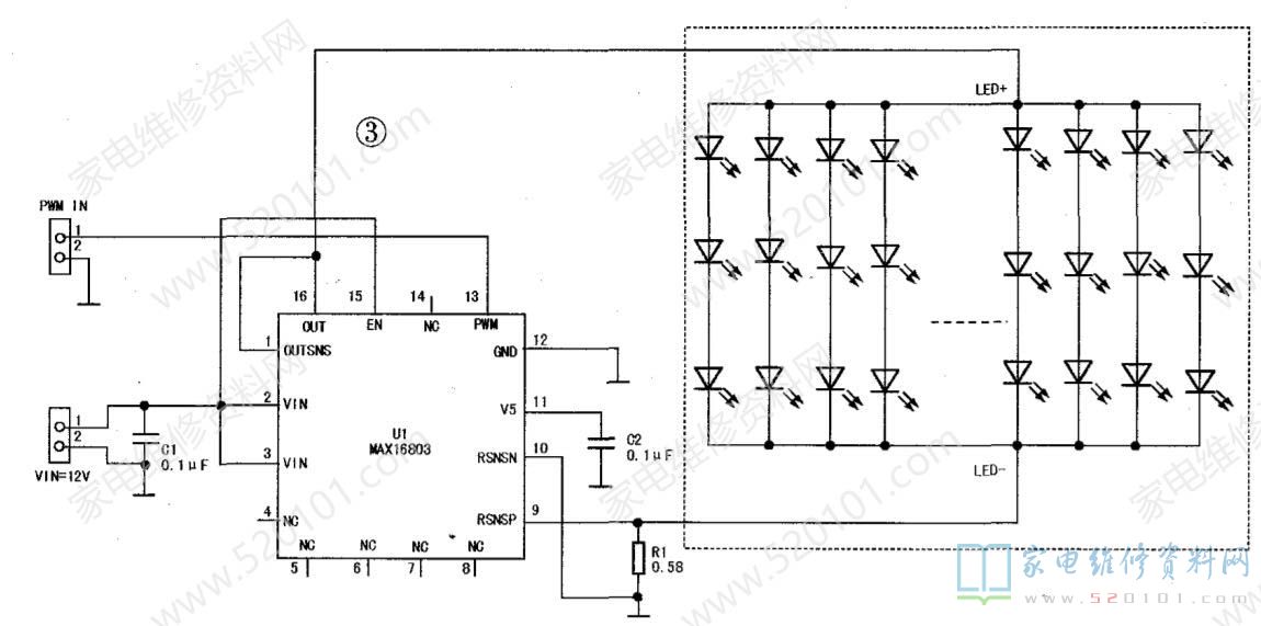

部分中型尺寸液晶屏的LED背光源驱动采用LDO方案,这样可充分利用原cCFL驱动器所需的12V的直流输入电压,无需再改动电源电路。一款采用MAX16803的LED驱动电路如图3所示,图中每只LED的额定电流为20mA,每3只串联成一个LED灯串,根据屏的大小选择需要并联的LED灯串的总数。
MAX16803可直接输出高达350mA的电流,若外接双极型结型晶体管(BJT)时,输出电流可高达2A。通过外置的采样电阻R1 ,设定输出的总电流值。该芯片可保持输出总电流恒定,并且支持PWM调光功能。与之同系列的MAX16804将PWM发生器也集成在芯片内部,支持模拟调光功能,这样电路将更为简单。LDO驱动LED灯组方案的最大优势是电路非常简单,而且基本没有电磁千扰(EMI),比较适合和LED灯组做在一起,直接放置在LCD屏内。在实际使用中,输入电压与LED灯组所需驱动电压之间存在电压差,这个电压差加在MAX16803内部的低压差线性稳压器上,从而保证加在LED灯组两端的电压恒定,但当电压差比较大时,即加在低压差线性稳压器上的电压差较大,MAX16803发热也就比较大,致使整体工作效率降低,这就是该方案的主要缺点。
另外,在该方案中,由于并联的各LED灯串之间并不存在均流电路,所以只能依靠选择正向导通电压尽可能一致的LED,以减少LED灯串间电流分配不均的影响。

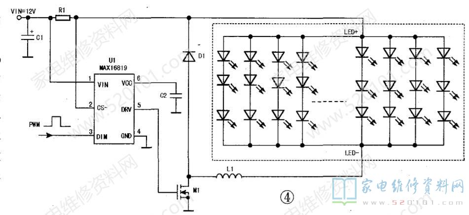

部分中型尺寸液晶屏的LED背光源驱动采用开关电源驱动方案,其最大好处是提高了整个LED组的驱动效率。一款采用MAX16819/MAX16820的LED驱动电路如图4所示,MAX16819的输人电压为4.5V~28V,使得LED背光模组既可以兼容原来cCFL的输人电压,也可以由电池或者适配器直接供电,减少电源变换环节,提高系统的整体效率,并且此方案支持PWM调光功能。
与LDO驱动LED灯组方案一样,开关电源驱动LED灯组也无法从根本上解决各LED灯串之间电流分配不均的影响。

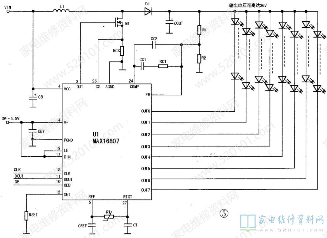

MAX16807是一款集成8通道LED驱动并具有开关模式的控制器,“内含电流模式的PWM控制器与稳压变换两大电路,其PWM控制器可根据输人电压(8V~26.5V)的不同,选择降压或升压模式,使输出电压保持恒定(最高可达36V)。另外,该芯片可通过总线单独控制每一支路LED的开/关与PWM调光的占空比。
该IC的典型应用电路如图5所示,驱动8路LED灯串,每路可串联10只白光LED,即该IC可恒流驱动80只LED。在每一条LED支路的回路中,MAX16807内置一个LDO,根据通过的LED电流,可自动调节输人端口的电压值,即调节这一路LED灯串上的实际电压,使流过每条LED支路中的电流均与设定值一致(每路电流均可设定,最大值可达55mA)。

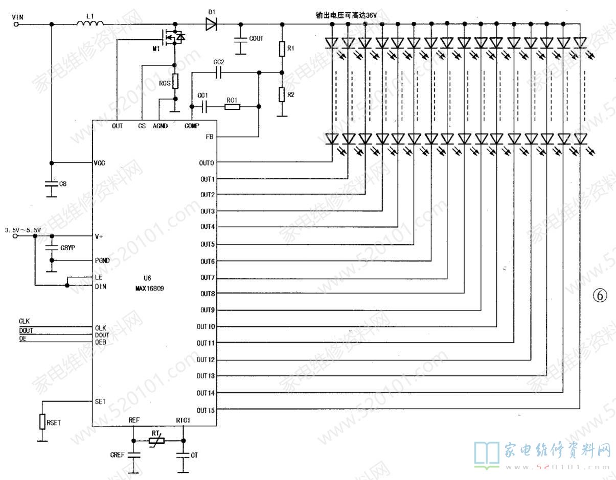

MAX16809、MAX16810的内部结构与MAX16807相近,但驱动的支路更多,可直接驱动16路LED灯串,每路电流可达55mA,每路的输出电压可达到36V,可直接驱动160只白光LED(或240只红色LED,或160只蓝色LED,或160只绿色LED),其典型应用电路如图6所示。

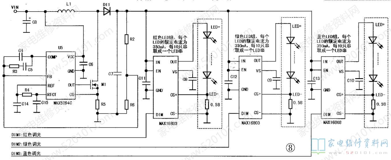

一款用于液晶彩电背光的350mA高亮度白光LED外形如图7所示,内部并联两只白光LED ,其正向电压最小值为2.9V,最大值为3.5V。在具体实施中,可用大功率红、绿、蓝光LED组合代替350mA高亮度白光LED,其常见电路如图8所示,集成块MAX5094与功率管M1等元件组成升压电路,将输入电压升到40V,供给LED驱动电路。三块MAX16803分别驱动红绿、蓝色的单颗功率为1W的大功率高亮度LED灯串,每个LED串可串联10只LED,并通过各自的PWM端进行数字调光,再将不同亮度的这三种基色进行混光,以得到白光。当然,若用此电路作LEd显示电路,即可形成多种色彩的图案。
