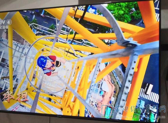

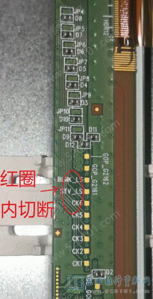

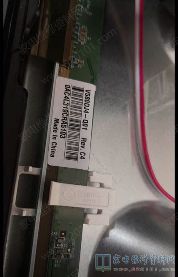

群创光电V580DJ4-Q01显示竖影,断半边排线能完美显示半边图像(不完美无法技改),尝试胶带无效甚至灰屏,最后如图割一刀完美解决(图中位置两边有焊点,万一发现割错方便接线恢复),无任何网粗和偏色现象,分享给大家,希望抛砖引玉找到更简单办法。
此方法完全自己摸索的,某宝指导技改收费120元。
