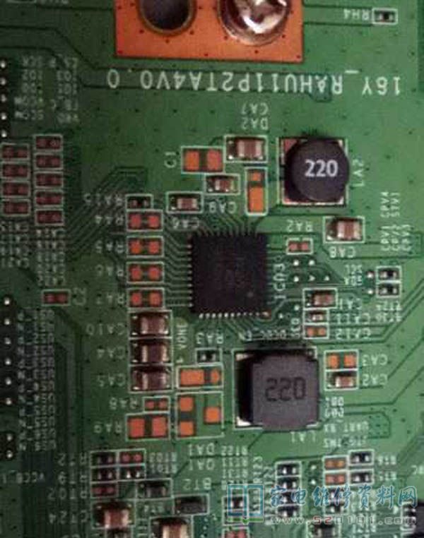

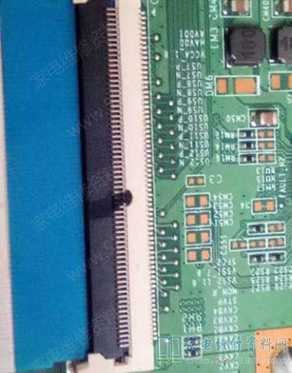

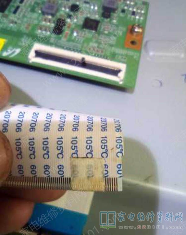

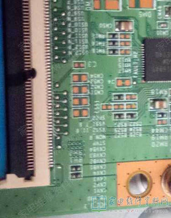

接修一台小米L65M5-AD液晶电视,故障表现为灰屏,断开任一排线都无显示,拆机后,测量无电容短路。尝试用隔离法,拿一小片纸贴在排线上装回,如下图所示,开机图象良好,故障修复。
