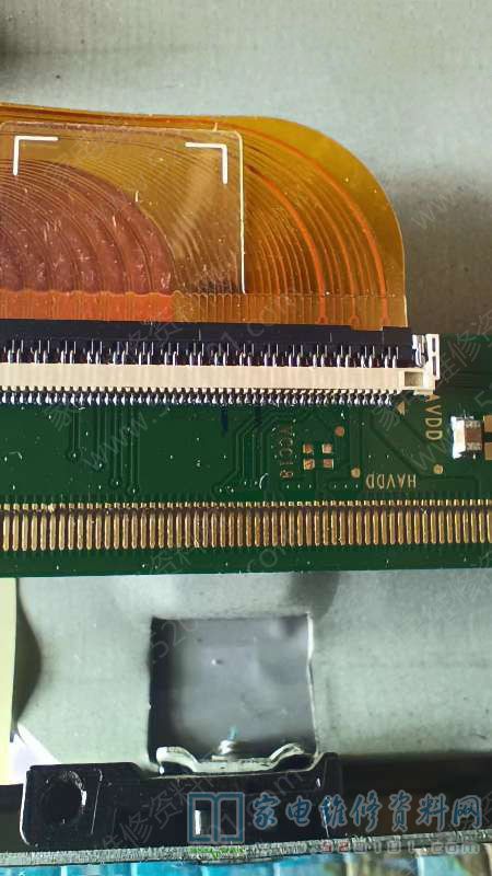

接修一台小米L55M5-AQ液晶电视,故障表现为开机灰屏,把电视屏朝下,断开右边排线,然后左半部分有图像,最后用隔离大法把右边排线右边数第18到第22根屏蔽,如下图所示,故障修复。
